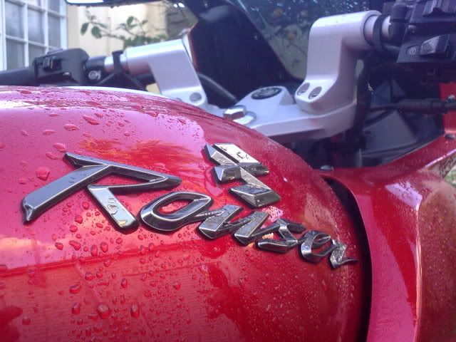

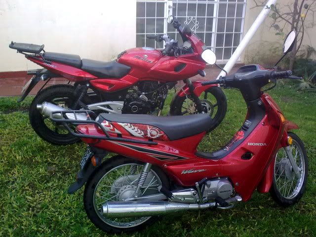

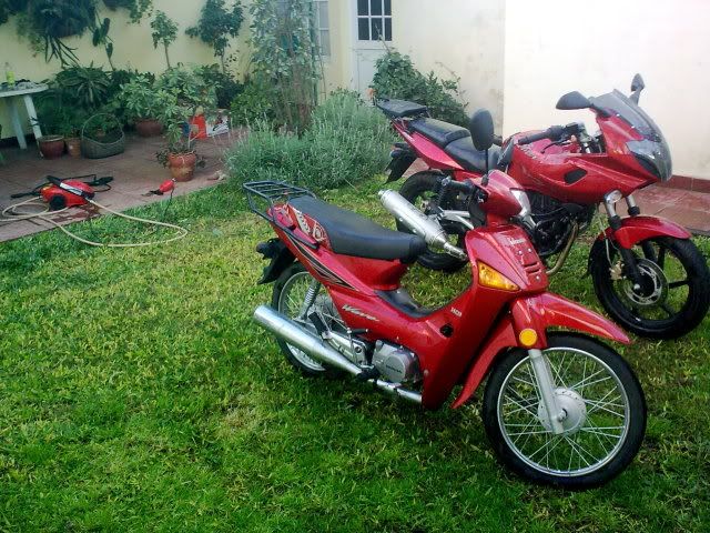

Mensaje por danielcettour el Sáb Ago 20 2011, 01:24
yo hago parecido a ronald, con algunas diferencias. Hoy la lavé por primera vez jajaj, la lavé igual que a la wave.
Hidrolavadora con el rociador de jabón (detergente comun adentro). La moto queda blanca envuelta en espuma. Le cambio la punta por la de presión y le mando a toda la moto con el chorro un poco abierto. Seco con gamuza de goma, esa que se hincha con el agua y no raya. Y ahi termino. La dejo secar bien y al otro dia la lustro con blem y le lubrico la cadena. La lustro al otro dia para no mojar la gamuza y dejar vetas.
acá van fotos, saludos.
