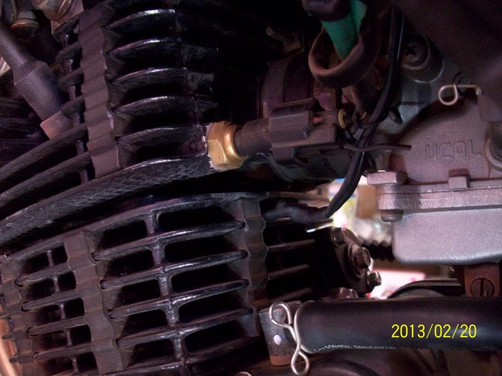

Hola amigos !!!!!!!! les cuento, una gomita se salió y no se donde va, es una gomita que tiene unos 6cm de largo y 1cm de ancho y está dividida en 5 partes. Como que calza en algun lado pero no se donde.
POR FAVOR AYUDENME PORQUE ME MUERO DE LA INTRIGA POR SABER DE DONDE MIER&ç$% SALIÓ ESTO.

va entre las paletitas/aletitas del cilindro.. es para q no vibre.. fijate q los tiene en las cuatro esquinas seguro se te salio de un lado si estan todos chifla q veo a ver q se me ocurre

Shor escribió:va entre las paletitas/aletitas del cilindro.. es para q no vibre.. fijate q los tiene en las cuatro esquinas seguro se te salio de un lado si estan todos chifla q veo a ver q se me ocurre
QUE GRANDE!!!!!!!!!!!!!!! GRACIAS AMIGO!!!!!!!!!!!!!!!! LA TENES RE CLARA.
Era eso nomas. yo hubiera estado 1 año buscando el lugar de esa gomita del hor%$·. Clap

jajajajajaja encima tiene una forma rara.. bueno un problema menos.. suelen aflojarce cada tanto fijate de q no se vaya soltando
emid85 escribió:no podean ser las gomitas que se usan para balancear la cubierta?
no.. los "plomitos" no son tan grandes.. miden ponele una pulgada.. son chiquititos y si se salen fuiste no los encontras mas

Mensaje por kensso el Jue Sep 15 2011, 10:14
Master vos o alguno podrá subir una foto así se donde van y me fijo si mi moto tiene todas! ...
Desde ya muchas gracias!!!

ahi van..
en esa foto saque y volvi a acomodar la dichosa gomita fijense son las 4 esas negras.. 2 arriba y 2 abajo..
aca esta el otro lado tiene 3.. 2 arriba y 1 abajo
en otra agachense uds..

Mensaje por lemacy el Jue Sep 15 2011, 13:18
POR CONSEJO DE OTRO USUARIO, la mejor manera de volver a colocar esas gomitas es con el motor caliente y rociar las gomitas con algo de detergente y entra hasta el fondo...luego queda bien firme al enfriarse el motor....

Mensaje por Ichka el Mar Sep 10 2013, 14:18
Buenas a todos, de casualidad hace unos meses lavando la moto me encontre con una gomita con la descripcion dada y no sabia que era, hasta que llegue a la pagina 19 de la sub seccion del foro "Dudas y consultas"  xD
seria posible que alguien suba foto de dichosas gomitas y su lugar correspondiente. Ya que las imagenes no se ven.

Mensaje por Shor el Mar Sep 10 2013, 14:24
Ichka escribió:Buenas a todos, de casualidad hace unos meses lavando la moto me encontre con una gomita con la descripcion dada y no sabia que era, hasta que llegue a la pagina 19 de la sub seccion del foro "Dudas y consultas"  xD
Slds.
en las "paletas" del cilindro amigo.. donde? donde vos quieras son para q no vibren las mismas las podes poner donde quieras

en teoria vibran las aletas del cilindro.. generando sonido y vibracion.. pero nose no creo.. alguien lee lo q pone el otro?

Mensaje por Ichka el Miér Sep 11 2013, 11:10

Re: se me salió una gomita
Mensaje por Shor el Miér Sep 11 2013, 14:16
no q radiador??? quien dijo algo de radiador?? las aletas q tiene el cilindro! enfria a aire! en esa aletas paletas q se yo.. nose como decirle..

Shor escribió:no q radiador??? quien dijo algo de radiador?? las aletas q tiene el cilindro! enfria a aire! en esa aletas paletas q se yo.. nose como decirle..
jajajajaja xD con radiador me refiero al armatoste que cubre/guia el cilindro que disipa el calor, no se exactamente como ostiaas se llama xD,tapa de cilindro (?)
bue ma si! una foto vale mas que mil palabras xD
Imagen uploaded by, no tengo ni idea alguien del foro, se agradece xD
