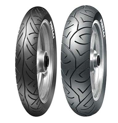

entrale a unas Pirelli Sport demon... son muy buenas!!!
xerealkiller- Cantidad de envíos : 3697
Fecha de inscripción : 11/03/2010
Localizacion : Salta La Linda Capital :)
Re: CAMBIO DE CUBIERTAS (y de paso... tunning...)
xerealkiller escribió:entrale a unas Pirelli Sport demon... son muy buenas!!!
Yo hare eso cuando pueda
tambien las recomiendo
