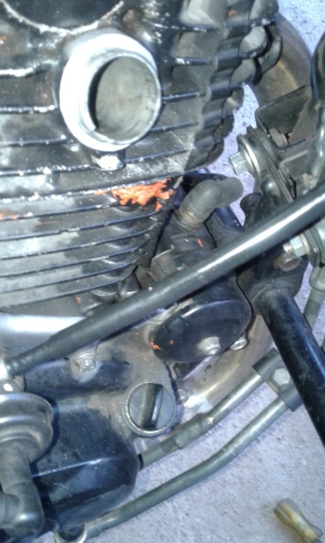

Problema para sacar el prisionero
Mensaje por leopinela el Lun Ago 13 2018, 00:33
Hola buenas...como comente en la presentacion tengo una Bajaj 220 F..modelo 2011..resulta que estan rotos la rosca donde van los esparragos (hay que jacer soldar con aluminio y hacer rosca nueva..)..es de salida del caño de escape en el cilindro..y debo cambiar las juntas ya que perdia aceite por debajo de la salida del escape..comence a desarmar e iba bien hasta que llegue a este punto bujia derecha y este cilindro de aluminio que pasa entre medio de la cadena de distribucion..no lo pude sacar..tenia un tornillo alen que estaba muy gastado..quisiera saber cual es el diametro de ese prisionero para poder agurerealo y poder sacar el cilindro o tubo porta bujia..qie esta reagarrado.. y seguir con la reaparacion..gracias!
