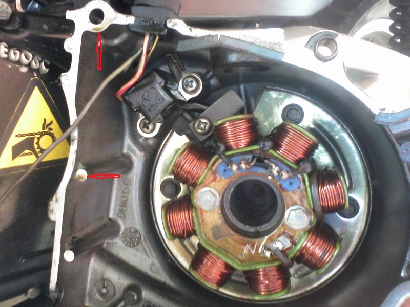

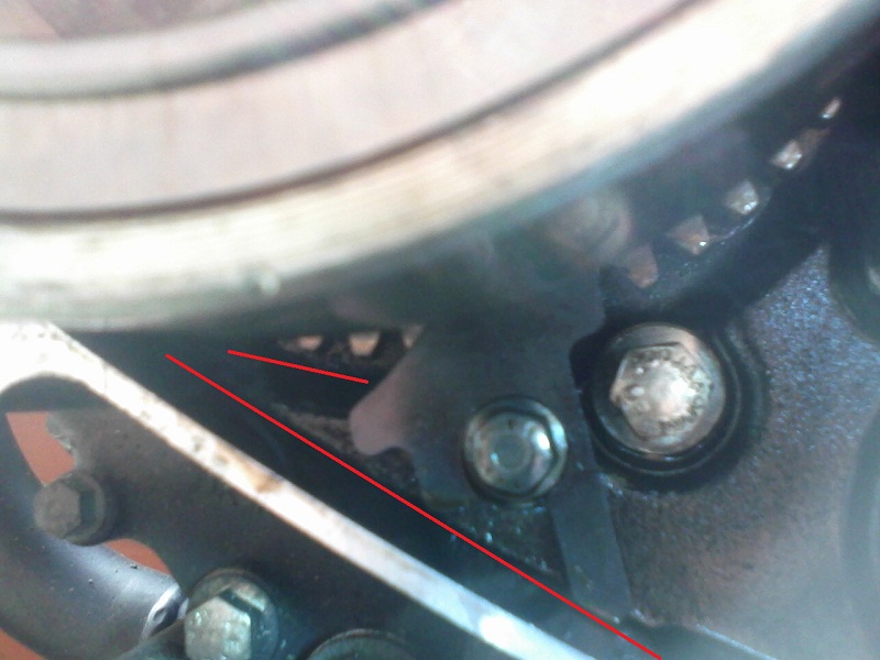

La mía tiene paso de aceite a esta zona, y el bendix no me ha patinado en ningún momento; pienso que estas partes lubricadas trabajan mejor, es mas en los manuales muestra frecuencia de lubricación, me preocupa más que el aceite me ataque el barniz del alternador y se generen daños a este último.
