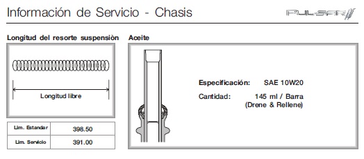

Re: COMO DESMONTAR LOS BARRALES !
por lo que he visto es bastante preciso el tema de la cantidad de aceite. según el gráfico de victurbo, como yo la desarme, le voy a tener que poner 320 mililitros. estuve buscando en toda la pagina a ver que opiniones habían y no me quedo muy clara la cosa. pero bueno, le pondré 320 y espero no reventar ningún reten por exceso de aceite.
cuanto aceite hay que ponerle a las barras de la 180
victurbo escribió:Saludos, aún no olvido cuando requería darle servicio al filtro de aceite centrifugo; buscando en la Red fui a dar a la Republica Gaucha !, vaya…. Que valiosa información la que me encuentro en el Club Bajaj Argentina, desde entonces me siento con la obligación moral de seguir colaborando, al compartir mis pocos conocimientos con todos ustedes.
Ahora quiero compartir un tutorial de mi autoría, el cual se puede complementar con la variada información ya existente en el foro sobre este tema; no lo considero muy técnico, pero va dirigido a estas personas gomosas como yo. Más o menos ahi se los dejo, Como desmontar los barrales, aunque en mi País se les dice Barras.
El tutorial aplica para la R180, R220N, y no sé si la 220F en algunos pasos
Herramientas y utensilios necesarios:
Llave Allen 9/16"
