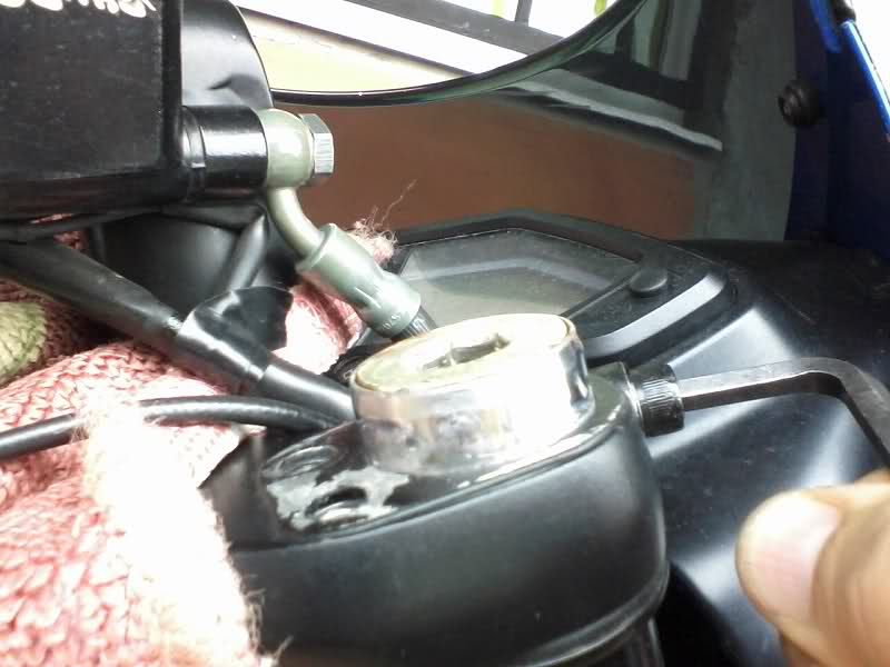

Con permiso aporto algo, me corrigen si estoy equivocado pero creo que también es necesario aflojar estos tornillos.

Hola Canoso,
Me refiero a que es necesario aflojar estos tornillos para permitir que la pieza baje al apretar nuevamente el bulón cromado, si no se hace creo que se presentaría una leve deflexión en dicha pieza y no ajustaría la espiga de la dirección.
Sldos!
Re: BALANCEO DE RUEDAS...............
Mensaje por CANOSO50 el Lun Feb 18 2013, 14:08
AJUSTA, TE PUEDO ASEGURAR QUE AJUSTA...... shiny
ES MUY POCO LO QUE SE PUEDE LLEGAR A MOVER LA ESPIGA (QUIZÁ UNAS 5 O 6 DÉCIMAS DE MILÍMETRO PARA SACARLE EL JUEGO. A MÍ CRITERIO NO ES NECESARIO, SÍ REPASAR EL APRIETE, PUESTO QUE HAY VARIOS PUNTOS DE APOYO EN JUEGO, FLOJOS ESOS INCREMENTAN EL PROBLEMA.
