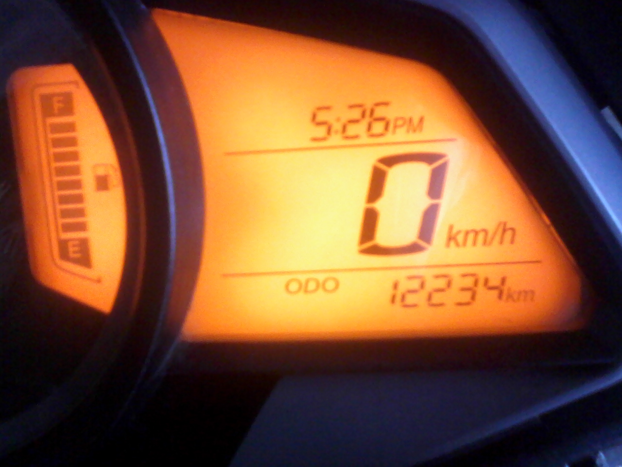

Mensaje por victurbo el Lun Ago 19 2013, 19:19

Mensaje por Daro el Vie Sep 13 2013, 00:09
ya 11mil kms? yo tengo mi 135 hace un año y recien voy a llegar a los 13 jajajaj
