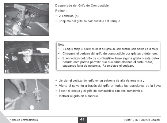

Es normal en las bajaj que el Barniz que trae el tanque en la parte interna, comience a desprenderse en forma de escamas, estas pueden estar taponando el filtro tamiz en la toma de la reserva.

Te referís al filtro que esta encima de la llave del pase de la reserva? Por que esa se lo limpie después de haber cargado nafta la ultima vez, por las dudas, pero lo voy a revisar de nuevo... lo raro es que lo hace solo cuando llega a la reserva, después con el tanque con nafta no pasa nada...

Jonaas220F escribió:Te referís al filtro que esta encima de la llave del pase de la reserva? Por que esa se lo limpie después de haber cargado nafta la ultima vez, por las dudas, pero lo voy a revisar de nuevo... lo raro es que lo hace solo cuando llega a la reserva, después con el tanque con nafta no pasa nada...
Me refiero a los filtros que tiene el grifo, pero interna/ en el tanque.
PD: seguramente el problema es por falta de nafta al carbu, el sistema electrónico sólo indica con el testigo el bajo nivel, pero no esta enclavado con otro sistema como para que presente tironeos.
Esos filtros se pueden limpiar? Hay algo que pueda hacer para evitar este tironeo y poder utilizar la reserva como corresponde?
Se me ocurre vaciar completamente el tanque, pero si el filtro esta sucio nose si sirva de mucho...

Mensaje por victurbo el Miér Feb 27 2013, 11:18
Los filtros se pueden limpiar

Mensaje por Jonaas220F el Miér Feb 27 2013, 11:31
victurbo escribió:Los filtros se pueden limpiar
Grosoo!! Espectacular, no lo había visto eso!
Ahora, una duda eso hay que hacerlo con el tanque vacío, no? Digo porque habla de "Secar el tanque y el grifo de combustible con aire comprimido"
Me imagino que sacando eso, sacas el "tapón" del tanque... jeje

Mensaje por victurbo el Miér Feb 27 2013, 12:04
Con el tanque vacio..
