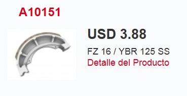

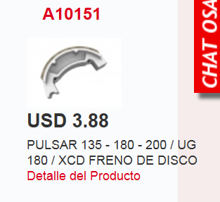

Lo he posteado varias veces, son las mismas de la FZ16

LAs del tornado tambien le van... Tengo unas alternativas por $ 30 pesos con envio envio gratis a 3 de febrero.

Mensaje por pilo_tito el Jue Mar 07 2013, 13:24
victurbo escribió:Lo he posteado varias veces, son las mismas de la FZ16
Las delanteras sí son iguales, tanto que hasta tienen la misma mordaza, jaja. Pero de los frenos traseros... esa no la sabía. Gracias por el dato. thumbup1
