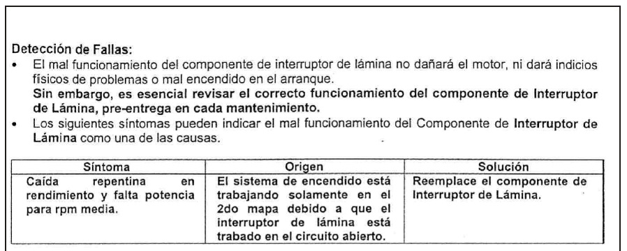

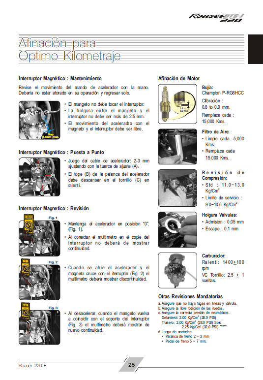

Mensaje por victurbo el Mar Mayo 07 2013, 08:40
No está de mas mirar que este trabajando correctamente el circuito del sensor posición de acelerador (TPS), que en el caso de la P220 es un switch magnético; es posible que el CDI este trabajando sólo en un mapa de encendido.

Mensaje por José Luis el Mar Mayo 07 2013, 13:51
NO está de más controlarlo que esté funcionando. Es muy sencillo.
Pero me parece que no es el TPS, acciona a las 4mil rpm maso.
Si no estuviera funcionando no pasaría de las 6500rpm.
Y si no funciona una de las bobinas?
Eso también es fácil de controlar.

Mensaje por victurbo el Mar Mayo 07 2013, 14:13
Elema1218 escribió:
victurbo escribió:No está de mas mirar que este trabajando correctamente el circuito del sensor posición de acelerador (TPS), que en el caso de la P220 es un switch magnético; es posible que el CDI este trabajando sólo en un mapa de encendido.
Como es el tema del CDI? Tiene solucion? Porque a mi me pasa lo mismo llega hasta las 8000 rpm nada mas, en el servis le hicieron valvulas y carburacion y ayer revise el filtro de aire y esta bien, mi moto recien tiene 2500 km
Como dice José Luis, es muy sencillo ya que no es un sensor, sino solamente un suiche; sólo es necesario un multímetro en la función de continuidad, preferiblemente efectuar la medición en la ficha del CDI para descartar de una vez el cableado hasta este punto.
