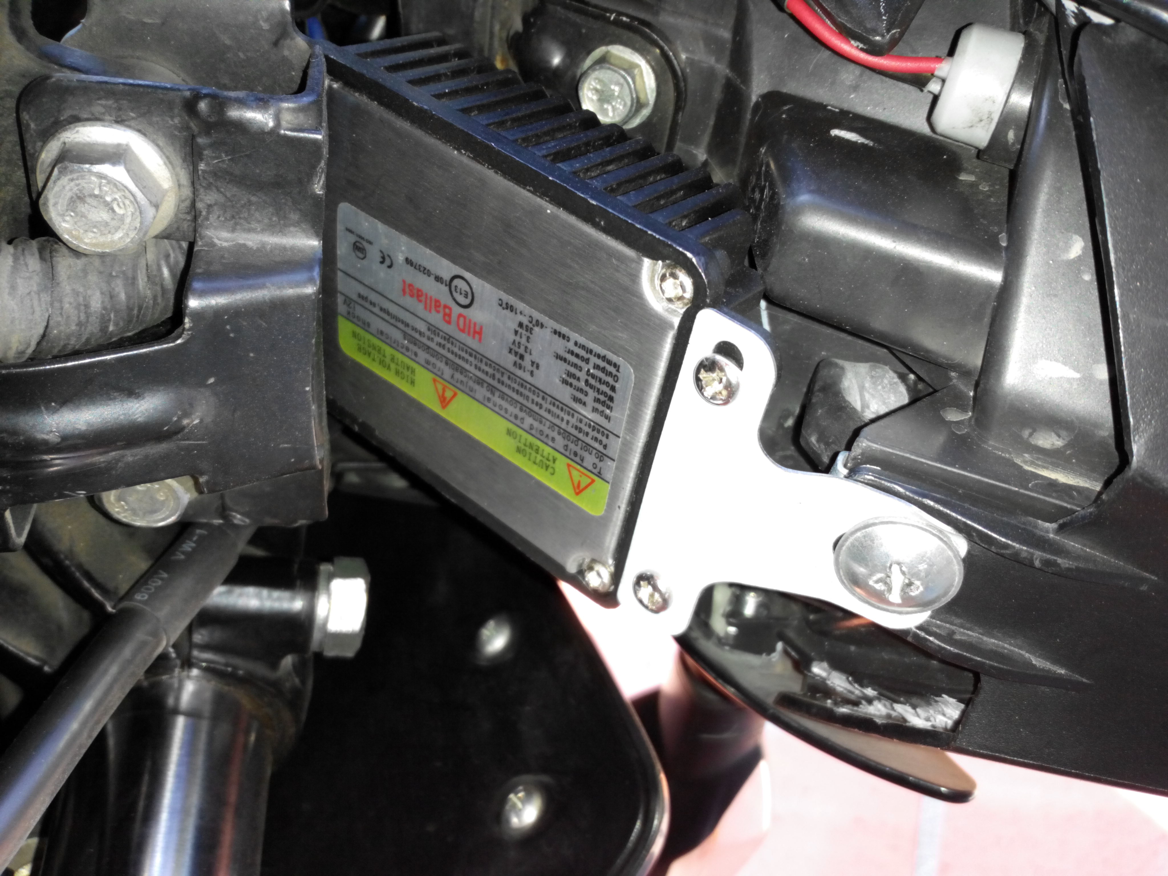

Ubicación del balasto (debajo del faro)

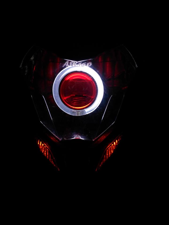

muy bien, ya empesaron a modificar las ns! !! pero una foto de noche no estaría de mas. muy linda esta

mat_mas escribió:muy bien,  ya empesaron a modificar las ns! !! pero una foto de noche no estaría de mas. muy linda esta

terrrribleee, che, y como ilumina con el xenon? me imagino que habra bastante diferencia no?

De por si éste xenón 35 W produce un poco mas de intensidad luminosa en comparación con la halogena 55/60 original, pero el cambio radica en que el haz luminoso es focalizado solamente a la vía iluminándola bastante bien.

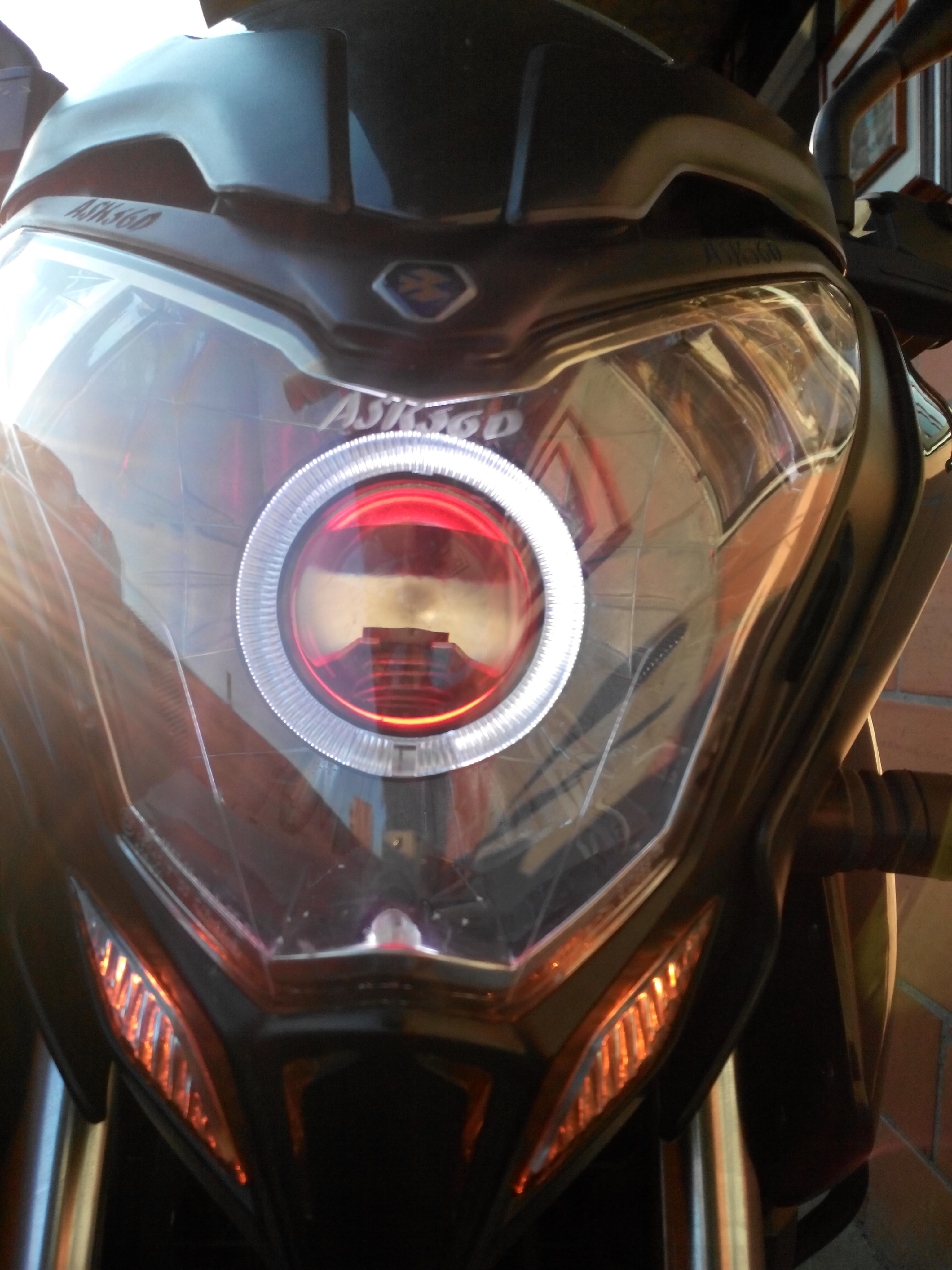

A que se debe ese fondo rojo??

En la lupa hay un aro rojo (devil eyes)
Por fuera otro blanco, angel eyes.
No todas la opticas trae el ojo del diablo.
yo lo tengo pero no lo coloqué.

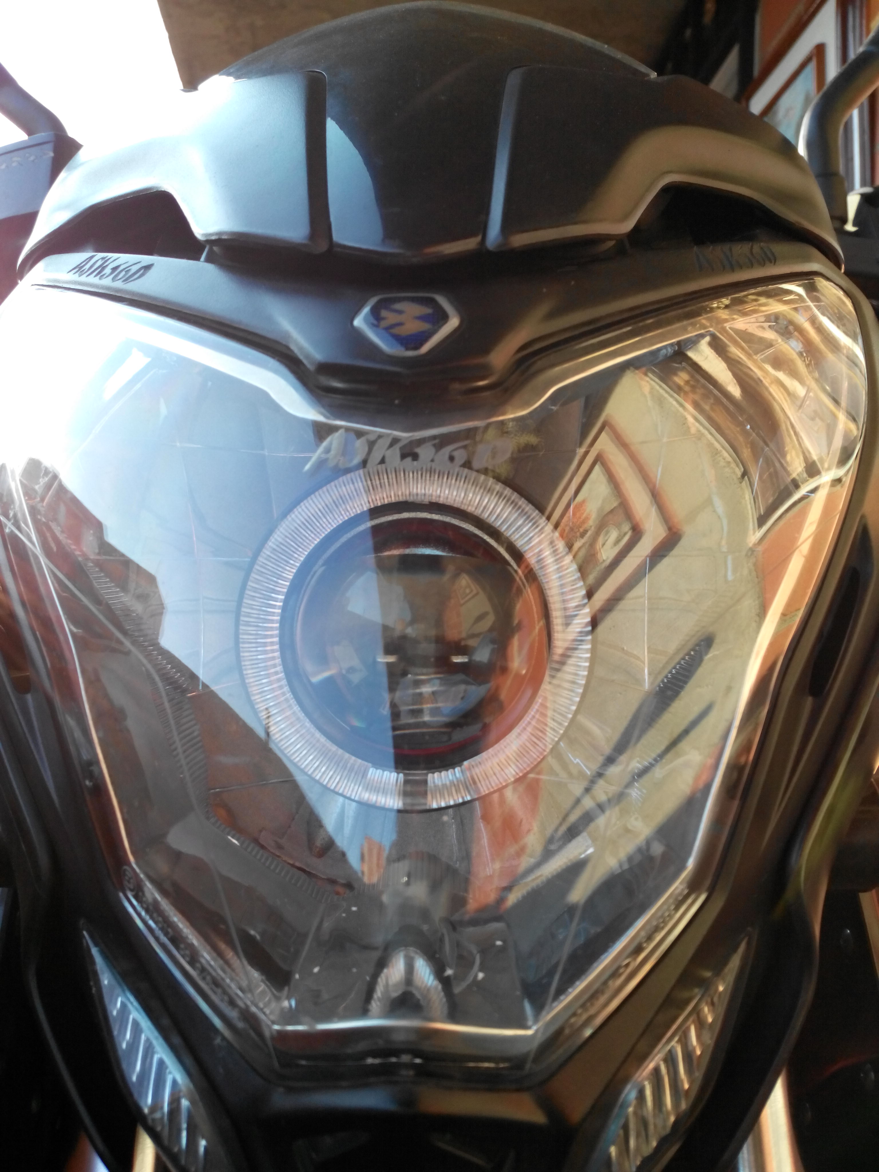

COMO ABRISTE LA ÓPTICA?
La metí en una caja de cartón e instale una pistola de calor encima, como improvisando un horno aprox/ 20 minutos, luego fuerza y palanca, la verdad ese pegamento es algo duro

Te felicito, sobre todo por las agallas de hacer una modificación tan radical. Pero hay que admitir que es lo que corresponde, la luz de xenon es muy fuerte y el haz se dispersa demasiado encandilando a todos. La lupa permite enfocar y concentrar la luz hacia la carretera.

Hola Victurbo, estaría bueno si podés subir algunas fotos comparando la iluminación de la luz baja y la luz alta de este proyector en la noche. Saludos!!!

De pelo! Porque cambio a rojo? Que cambiaste? Esta barbaro!

El rojo es el devil eyes. Dentro de la lupa.
por fuera va el angel eye q es blanco o celeste. Son 2 tubos independientes
