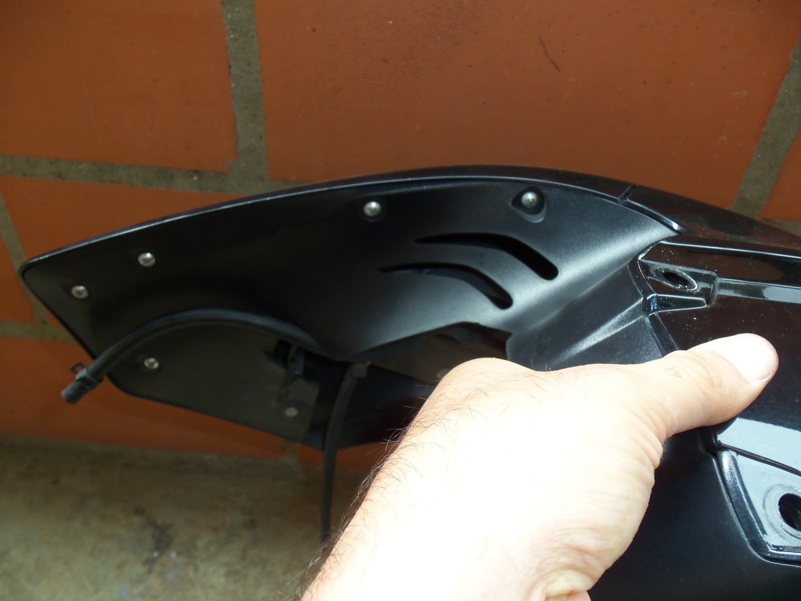

Mensaje por tom77 el Mar Abr 08 2014, 16:25
hola gente: hace una semana que ando en la Ns despues de mucha espera, soy de rio tercero, tengo una duda con una manguera que le falta en el deposito de refrigerante, alguien sabe donde va conectada ??
tom77
tom77
Cantidad de envíos : 5
Fecha de inscripción : 07/04/2014
Localizacion : rio tercero,cordoba
Re: Agregado de liquido refrigerante.
Mensaje por tom77 el Mar Abr 08 2014, 16:52
AHI LE FALTA UNA MANGUERA :(
tom77
tom77
Mensaje por victurbo el Mar Abr 08 2014, 17:09
La manguera que conecta en ese acople del tanque de expansión proviene de la cubierta del tanque
