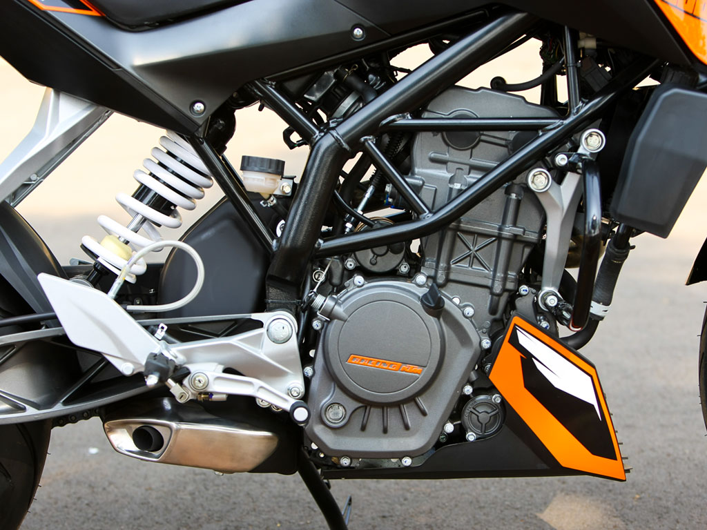

Buenas Tardes,
Si bien el titulo parece referirse a alguien que perdió la cordura... No es ciertamente esto , si no , es justamente lo que yo pensé de los técnicos que armaron el motor
Voy al garaje a sacar a la "India" y me percato que hay un pequeño charco de aceite debajo de la NS, puse la mano bajo el motor , y estaba seco, pero si estaba mojado bajo la tapa del filtro.
Así que dije , se aflojó la tapa, y justamente eso era, un tornillo estaba levemente flojo, pero voy a controlarlo porque puede ser el o´ring tambien.
Resumiendo , y en referencia al titulo, al ver bajo el motor me doy cuenta que faltan tres tornillos, bulones, espárragos o como quieran llamarlos.
Lo primero que dije, estos indios se olvidaron de colocarlos?? , imposible que se me hayan caigo pues parecen ser muy largo...
Y las roscas tienen todo el aspecto no haberse usado nunca...
Como recién había recibido la revista LA MOTO, y en ella hay una nota, con la ayuda de una lupa en la imagen del motor ,veo que tampoco veo que existan estos tornillos.
Entonces? para que están estos orificios con sus respectivas roscas??
Alguien tiene la respuesta?

Supuestamente son de fijacion al cuadro, aveces hacen esto cuando estan homologados para otro tipo de cuadros.
Re: Faltan tres tornillos ??
Yo también los tengo vacíos.

Creo que ésta es la repuesta (quilla Duke 200)
victurbo- Moderador a Prueba
- Cantidad de envíos : 2546
AH!! ... Ya me parecía!!!!!
Bueno gracias!!!
Bueno gracias!!!
