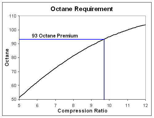

La NS tiene una relación de compresión de 11:1, en teoría se le debe cargar combustible de 98 octanos como mínimo para garantizar un desempeño optimo del motor y extender su vida útil.
También existen otras variables a considerar como la altura sobre el nivel del mar, dependiendo de ésta se puede mezclar en ciertas proporciones, tal como lo comentó Kompressor.
http://www.daytona-sensors.com/tech_tuning.html

Victurbo, gracias por la respuesta! Mas clara imposible. Premium será!
