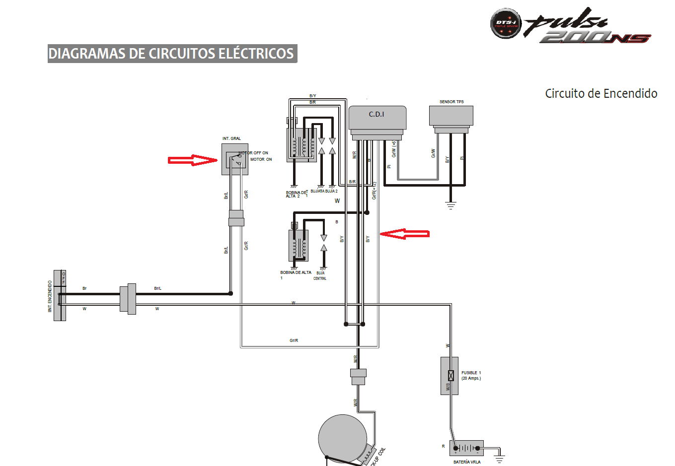

compre la alarma PST Duoblock de presencia. la cosa es que cuando la instale en mi Twister tire directamente el corta corriente contra el cable del corta corriente del botoncito de OFF (El rojo), para que cuando se las tome el rocho se apague bien dicho! bueno la cosa es que la electronica de las bajaj son complicadas (soy dueño de mi tercera bajaj, ya dos 220F), bueno alguien tiene la minima idea de como es el cable que sale del interruptor de la corriente del botoncito rojo? o sea que color es? es para conectar la alarma mañana a la mañana, y solo tengo esa duda, ya que en el club del twister lo saque de un tuto y me indicaban que color era, en la bajaj s lo mismo, solo que ya vi elt ema de los diodos de las luces etc mas quilombo pero solucionable, necesito saber cual es el color del cable del corta corriente que sale del manillar derecho, un abrazo y se agradece a todos! me vuelvo a presentar ya mismo! ya que esta nueva nave no la presente!

El cable (+12V) que sale del switch del manillar derecho hacia el CDI, es de color gris/rojo.

julius22 escribió:Che victurbo, el CDI donde esta ubicado? todabia no la llegue a desguesar! jeje
Está ubicado bajo el sillín trasero, de color café y sujetado al cuadro por medio de una banda de goma, pero lo mejor es quitar ambos sillines ya que el cableado viene de adelante de la moto.

Groso! Bueno la cosa es que al final pude conectar la alarma PST Duoblock, y sin los diodos! funco ok conectandola a la toma de las luces de giro traceras! Gracias VICTURBO! GURU DE LOS DOCUMENTOS DE LAS INDIAS!

VICTURBO... muy bueno tu aporte. Soy nuevo en el post y quería saber si podes guiarme ya que le quiero instalar una alarma genius a la 200 NS. Por tu diagrama veo que el puente del corta corriente va con el cable GRIS/ROJO, lo que necesito saber es donde se conecta el otro cable que viene de la alarma que supuestamente va conectado directo a la ignacion, es el BR/L o el W que figura en el diagrama o es otro cable? también la alarma tiene la opción de arranque a distancia y el cable tiene que ir conectado al positivo del arranque, tenes un diagrama que muestre donde se conecta? Saludos

ahhhhh, pera mira, el de ignacion, que es el de la llave digamos, lo puse con el de corta corriente, entonces cuando haces contacto se dispara la alarma, a mi me funco!

Dale, ya la instalé pero por alguna razón tengo un problema medio raro. Está todo conectado según el manual y usando el circuito eléctrico. La alarma funciona bien, el tema que tengo es cuando está en funcionamiento y le activo el anti asalto... apretó el botón como si alguien se la estuviera llevando, la alarma empieza a soñar y a los 15 segundos se apaga, el problema es que al momento de apagarse la masa del negativo se calienta y empieza a salir humo... sabes algo de esto? puede que tenga que ponerle algún rely?
