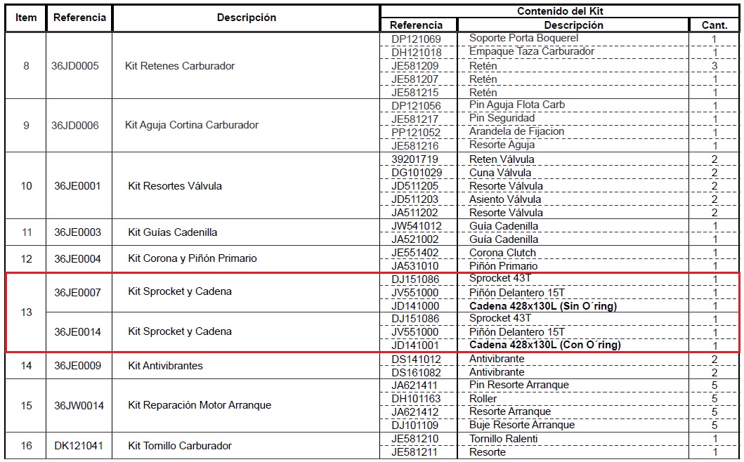

Mensaje por victurbo el Vie Jul 18 2014, 08:55
Es original! (cadena sin O-ring)
NOTA: el proveedor de transmisiones de bajaj, efectivamente es Renold.
Fuente: Catalogo de partes P135 - Auteco Colombia

Mensaje por Alvaro135 el Vie Jul 18 2014, 13:07
victurbo escribió:Es original! (cadena sin O-ring)
Kit transmision Bajaj 135 es original ? FOTOS - SOLUCIONADO P135-46bb6eb
Gracias a todos por su colaboracion y si no fuera por la informacion de Victurbo, todavia estaria en la duda. Se lo comente al vendedor y en efecto no sabia que venian dos versiones de los mismos. Solo sabe que es original, el problema es que desde CORVEN no facilitan la información completa, al parecer la desinformacion es ya una cultura en nuestro pais.
Ahora me quedo mas tranquilo y el finde lo instalo.
