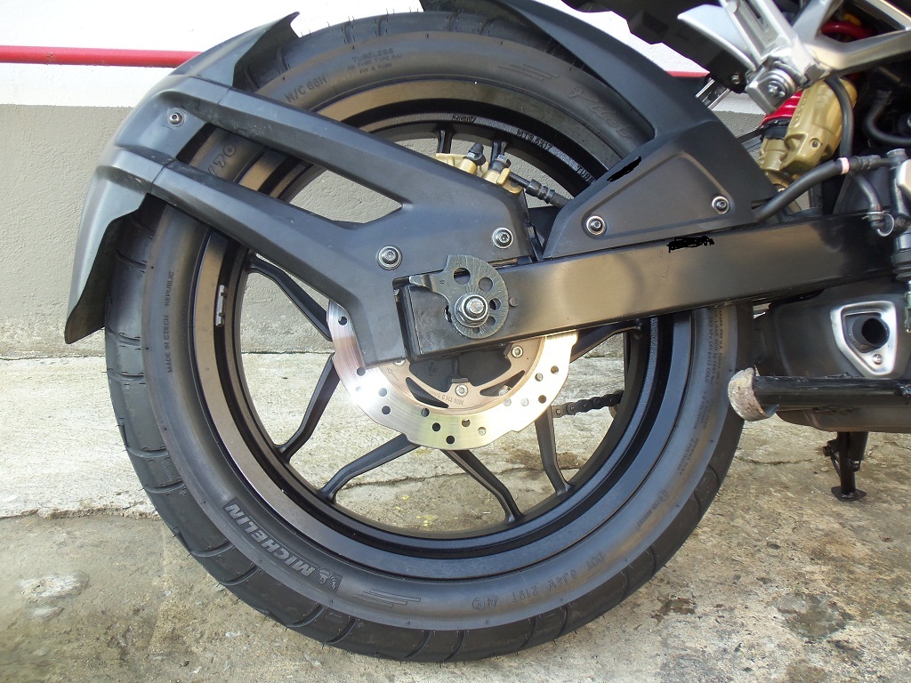

Mensaje por BUTCH el Mar Ene 20 2015, 21:14
Yo le puse hace 2 semanas las Michelin Pilot Street en 140-70-17 atras y adelante mantuve medida original 100-80-17 ya que al igual que Vic no quise cambiar la lectura del velocimetro.
Tambien se incrementó la velocidad en 4 km/h a igual RPM con la cubierta original, asi que GOLAZO !!
El comportamiento es fabuloso !! se agarra muy bien y el andar es mucho mas confortable, la presion que me recomendó el gomero es 35 lb atras y 30 adelante; pensé que era mucho pero al andar me di cuenta que estaba perfecto !!!
Saludos !!!

Re: que cubierta poner??
Mensaje por BUTCH el Mar Ene 20 2015, 21:23
Asi quedó "Megan"!!!
