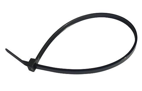

Mensaje por tararira el Lun Abr 10 2017, 16:14
Es el ruido que hace esto cuando lo cerras

Mensaje por bajajero 21 el Lun Abr 10 2017, 16:26
Aaaa jajaja :D si ora ya se jaja aqui en mexico yo lo conosco como sincho..
