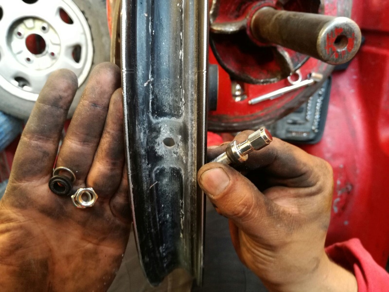

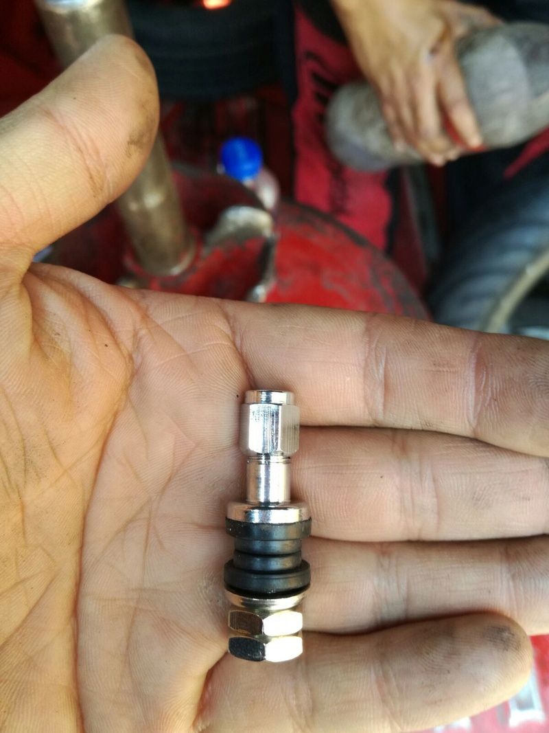

Instalacion de Valvulas:
Costo $35 MX
Cambio llantas pulsar 135 ( tubeless) 410
Cambio llantas pulsar 135 ( tubeless) Valvul10
Instalada Trasera
Cambio llantas pulsar 135 ( tubeless) Instal10
Instalando Delantera
Cambio llantas pulsar 135 ( tubeless) Delant10

En este momento estoy en la Gomería, no se como dirán en México, conseguí unas Pirelli 130x70 y entra en la trasera, pregunte por una 140 y no se puede. Y si la válvula la cambiaron por otra especial me dijeron para poder colocarla sin cámara.

Es correcto, hay que cambiar la válvula y aplicar sellador en la orilla de la llanta :D en efecto la 140 ya no entraría seria 40 % mas ancha 4 cm mas.
