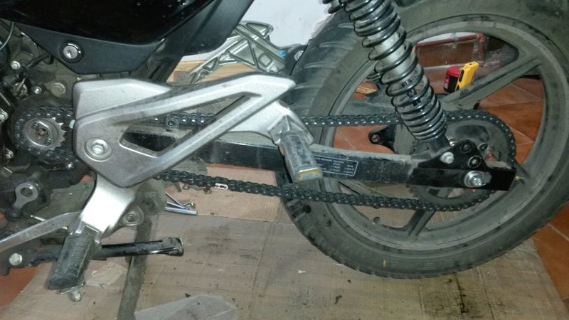

Buenas noches, recién termine de cambiar el kit de arrastre de la modo y note que la cadena en la parte de arriba/adelante, va apoyada sobre una goma que esta pegada al caño estructural de la moto, osea arrastra sobre esta goma. Mi pregunta es si eso es normal y tiene que ser así o si me esta faltando alguna pieza en la moto, abajo les pongo la foto para que puedan identificar de que goma estoy hablando:
Asi me quedo instalada:
[/url]
Aca vemos la goma abajo de la cadena de un costado:
Aca vemos la goma desde la parte de el piñon (adelante)
Aca vemos la goma desde el otro costado:
Aca se ve la goma desde atras:
Salu2

Mira el otro dia limpiando mi rs200 note exactamente lo mismo. Lo unico que intuyo que es para que no raspe la estructura de la moto cuando esta un poco suelta ya que abajo de la goma esta el hierro ese.. Con un caballete puse primera y noto que aunque esta bien tensada siempre tiene que haber un poco de juego de 1 cm aprox y eso produce un ligero golpeteo (poco y nada pero llega a tocar la goma..sino estuviera me imagino se escucharia el ruido que golpea el hierro) ..
