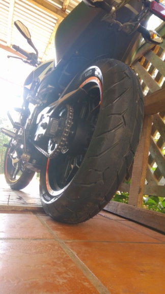

Q tal estimado. No coincido en lo de la velocidad,, q mi ns le he puesto 150/60 y anda igual q la original. Les dejo una imagen. Gracias por el aporte,, me sirve 1 montón.
