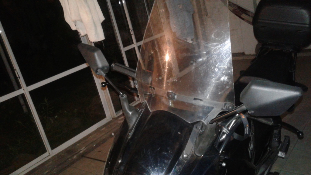

Hola gente, acá les dejo algo que hice en mi moto, tal vez le pueda servir a alguien, resulta que yo uso la moto para viajar y la verdad que quería sentirme un poco más cómodo a la hora de manejar largas distancias, buscando por ahí Vi algunas soluciones para cambiar los semi manillares y   opte por hacerlo con dos torretas de Suzuki ax 100 , que se fijan al Cristo superior con uno de los tornillo de los semi manillares y un manubrio de Suzuki GN 125, también hay que cambiar flexible de freno y cable de embrague por uno más largo, cuestión que metí mano y quedó asi, abrazos y buenas rutas desde Bariloche:
Buenas! Subo un par de fotos más, disculpen por el modelo...es lo que hay!! Buenas rutas!

Tendrias que sacar una con vos arriba para apreciar bien como queda la posicion

Cuando pueda lo hago!

Gracias! Se ve muy bien. Se pueden reponer los controles y los compensadores de las puntas sin problemas?

Hola qué tal! Los controles de luces, encendido etc solo los acomodas en el nuevo manillar, yo tuve que hacer un par de agujeros pequeños para fijar el comando al manillar, cuando lo saques te vas a dar cuenta a lo que me refiero y en cuanto a los contrapesos opte por dejarlos puestos los originales en los semi manillares y poner unos nuevos ! Intenté sacarlos pero vienen recontra clavados !! Misión complicada sacarlos , y para no romper nada puse otros que conseguí por $170 ! Cualquier duda preguntame!! Buenas rutas!!

Hola , buen dia Kona ,recordás de que moto es el flexible de freno y el cable de embrague que adaptaste?

Hola buenas tardes!! El flexible que use es el de honda XR 250, le va un poquito largo pero queda bien ! Abrazo y buenas rutas!

basándome en la experiencia de Kona, me decidí y realice la reforma.
En mi caso coloque los soportes de AX100, un manubrio de Altino 150 , el flexible de freno es de  una zanella 110 ( tiene 87 cm de largo).El trabajo mas groso fue el prolongar la instalación eléctrica .
Por ultimo coloque espejos de una Corven 150 R3. Quedo muy cómoda, ahora es mi moto.
