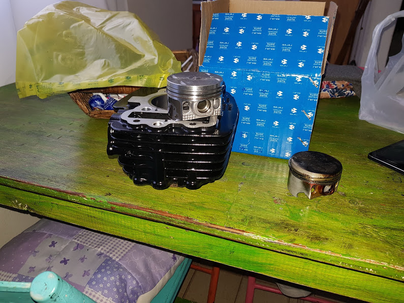

Hola finalmente desarme y encontré un desastre lindo desastre...
Mi 135 con 39.6xxKM a 6,500 vueltas humea y baja el nivel de aceite {Solucionado!!!} { Fotos y comentarios} 95108960e0af5a3e17033eaaf19bdc7936dabadcbc487176a4dda78ecf2e27a6d8201fc2
La moto paso por 2da vez por manos de un "Mecanico de motos" y bueno... a menos de 350 km de salir del taller, así me tope con el pistón al desarmar.
Mi 135 con 39.6xxKM a 6,500 vueltas humea y baja el nivel de aceite {Solucionado!!!} { Fotos y comentarios} 20180612
No lo dude...
Averigüe precios y me decidí a cambiar cilindro y pistón.
Mi 135 con 39.6xxKM a 6,500 vueltas humea y baja el nivel de aceite {Solucionado!!!} { Fotos y comentarios} 20180611
Recomiendo contacten a GB motos (no me interesa hacer propaganda) pero me pidieron cualquier disparate por el conjunto pistón perno aros y cilindro. En efectivo se puede de hacer de un buen descuento...

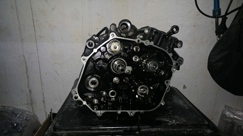

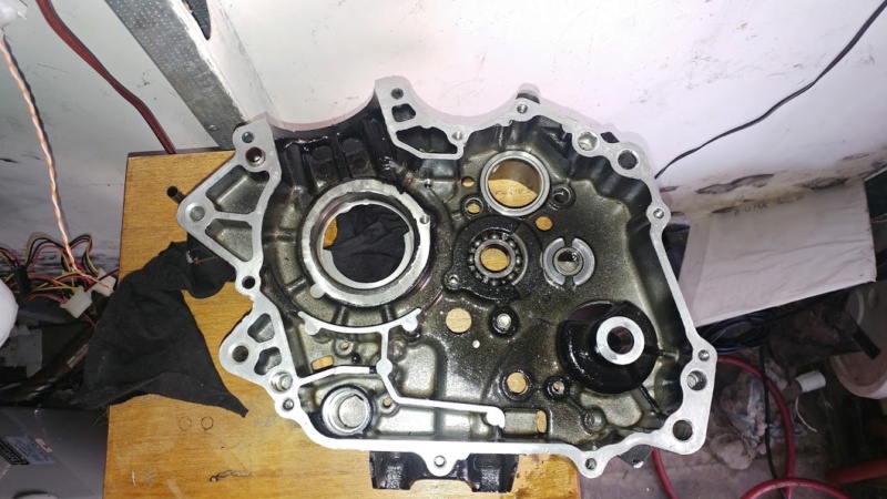

Con miedo y sin experiencia y guiándome por toda la información que pude encontrar por Internet, Desarme el bloc y limpie todo.
Mi 135 con 39.6xxKM a 6,500 vueltas humea y baja el nivel de aceite {Solucionado!!!} { Fotos y comentarios} 20180613
Mi 135 con 39.6xxKM a 6,500 vueltas humea y baja el nivel de aceite {Solucionado!!!} { Fotos y comentarios} 20180614
Mi 135 con 39.6xxKM a 6,500 vueltas humea y baja el nivel de aceite {Solucionado!!!} { Fotos y comentarios} 20180615
Mi 135 con 39.6xxKM a 6,500 vueltas humea y baja el nivel de aceite {Solucionado!!!} { Fotos y comentarios} 20180616
Luego de mucho laburo y 3 días de trabajo (volver de mi trabajo y continuar durante la noche)...
Comenzó a tener forma...
