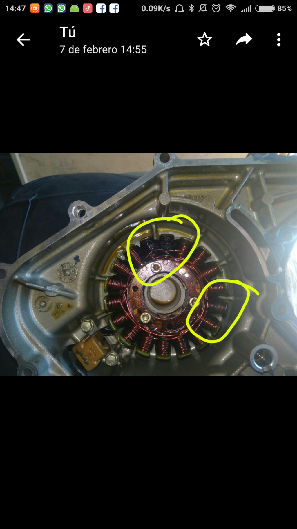

Hola pioneer, gracias por tu respuesta. Mirá, jugado como estaba y ya tenía la orden de pedido en curso a buenos aires, le puse todo nuevo. Estator, captor y regulador. Y también pedí un juego de juntas completo. Todo original. Quedó 10 puntos. Ahí Vi el video. Seguro que con eso lo arreglo. Despues les cuento. Te adjunto una foto de cómo estaban las bobinas! Gracias y buen finde. Abrazo!
