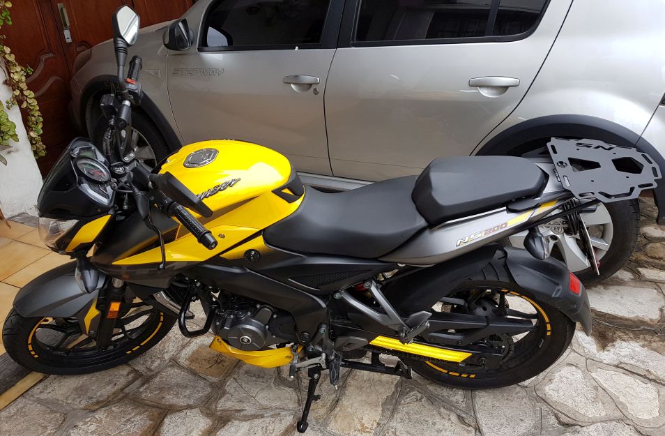

Una no, subo 2!
No me parece el soporte mas lindo, hablando estéticamente pero si el mas útil y el mas funcional.
Por decir algunas de las características que me gustaron y otras que no pongo las siguientes:
Pro
1) Tiene la superficie mas grande de los que vi.
2) Es el mas robusto de los que analice antes de comprar.
3) No esta hecho ni de caño ni de plástico es todo metal solido.
3) Tiene un acabado rugoso (no como los caños de la defensa que los tocas y resbalan). Vos apoyas algo ahí arriba y no se resbala.
4) Tiene cavidades abiertas en los extremos de toda la superficie para poder enganchar los zunchos elásticos o la red elástica (pulpo)
5) Es completamente liso no tiene partes mas elevadas como otros.
Contras:
1) NO ENTRA CORRECTAMENTE EN LA MOTO, HAY QUE ADAPTARLO!!!
2) Precio caro, no es el mas caro pero esta entre los mas caros
3) Al no ser de caño es mas pesado que estos
Conclusión: Si me preguntan si lo volvería a comprar, la verdad que no se, no creo. Me rompio las pelotas tener que adaptar algo que es para mi modelo de moto. Yo tengo las herramientas y las ganas pero lo compra otro que no tiene ninguna de las dos y tiene que ponerlo quedándole para el ojete y no me parece. Si la Marca no arregla esto no lo compraria.
Para mi el punto 1 de las contras es suficiente para ir por otras marcas.
Salu2

Le queda bien, que linda es en amarillo!!!!

jaja gracias, si la verdad que me encanto en amarillo, cuando la vi sabia que iba a comprar esa je, y mira que yo soy 0 estético con lo que compro, para mi siempre esta lo funcional y lo útil primero, lo estético me importa poco pero bueno tampoco soy boludo

Salu2
Igual te digo una cosa, no creo que cambien en si el diseño hecho, para mi que van a agregar una pieza mas (como la que yo hice) para bajar y alejar un poco el deposito de liquido de freno, es mas, yo mismo les sugerí eso y les mande todas las fotos y la explicación de lo que yo había hecho (todo lo mismo que mande en este foro)
Vamos a a ver que pasa, dudo que superen mi diseño porque el mio esta hecho de aleacion de aluminio y tornilleria de acero inoxidable y el de ellos seguro sera de metal pintado. Ojala me equivoque y cambien el diseño de verdad!, y si no bueno, bienvenido sea, antes que nada.
Por favor mantenerme al tanto cuando recibas el cambio a ver si cambio o dejo lo que tengo.
Gracias
Salu2

Hellracer y amigos, les cuento que pasó el tiempo y jamás recibí el adaptador por parte del fabricante, a pesar de haberlo reclamado una segunda vez. Por tal motivo, le fabriqué un simple adaptador metálico para alejar el depósito del líquido de freno. Declaro que ni se acerca a la prolijidad y belleza del que fabricó Hellracer! Pero cumple su cometido y pude montar los dos barrales laterales. Vale también comentar mi reflexión personal, que el producto mencionado (portaequipaje) es robusto, prolijo y creo que lo sigo prefiriendo entre los que he visto en el mercado. Es lamentable que el fabricante no haya dado una rápida respuesta al error de diseño.

menos mal que no lo compre, estaba entre ese y el de jpl, compre el de jpl, es de excelente calidad y entra perfecto, se agarra de arriba y abajo, es super robusto. lo consgui en negro mate con la pintura rugosa tambien. Lo que analice antes de elegirlo es que tenga la posibilidad de que el pasajero se pudiera agarrar, la unica critica es que queda un poco alto para mi gusto, el resto muy bien. Mira que busque opiniones del krafftec y no habia visto nada, sirve el aporte. Tengo los elevadores de manubrio de Krafftec, super conforme con ellos.

Hola...
en mi NS, puse el de Daytona, y me terminó rompiendo los anclajes, donde va atornillado.
Luego puse el de JPL, me pareció bien diseñado y bastante fuerte,
pero, hace fuerza sobre un solo lado.
Habia visto este de Kraftec, y me habia parecido bueno, pero me desalienta el problema grave de diseño.
Creo, que lo mejor es bajar la fuerza a los pedalines traseros.
Quizas me incline por el de Daytona, pero un modelo reforzdo, que tiene dos tiras a los pedalilnes.
