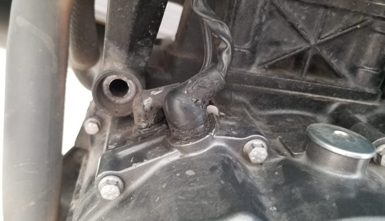

Tengo un problema con mi Pulsar ns200(Rouser en otros países) con 30134km modelo 2018. Prendo la moto y a los segundos me empieza a parpadear en el tablero el indicador de temperatura del líquido refrigerante.
La moto cuando apenas la aceleras ya sea en marcha o en neutro se prende el electro ventilador (radiador) dejas de acelerar y se apaga. Esto me empezó a suceder cuando tuve un accidente del lado izquierdo de la moto.
Estuve leyendo y comentan que hay una goma a lado de la tuerca del drenado de aceite que en ocasiones se ensucia/desajusta, pero en este modelo no la tiene:
No se si sea la que sale por la parte de arriba, que conecta al estator.
Alguien le a sucedido lo mismo en este modelo y que lo haya podido solucionar? o igual alguna idea de lo que podria estar pasando?

hola amigo. creo que despues del toque que tuviste del lado izquierdo, tu estator te esta jugando una mala pasada, primero de todo hacelo revisar, no sea que algun cable o alguna de la bobinas esten tocandose. porque la señal que te muestra en el tablero es electrico. algun cable se deben estar tocandose y activan el electro y demas cosas. me parece. ojala me equivoque.
