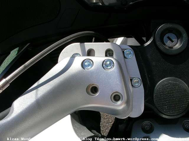

Mensaje por daniel34319 el Sáb Feb 16 2013, 17:11
Algo así debería quedar.
O también donde va la planchuela inferior se puede hacer que el manubrio venga más para el lado del conductor cambiando de lugar las perforaciones. Algo así, espero se entienda.:
Fijensé en ésta página seguro les abre alguna idea.
http://bmwrt.wordpress.com/2009/02/21/montaje-de-alzas-de-manillar-wunderlich-para-r1200rt/
