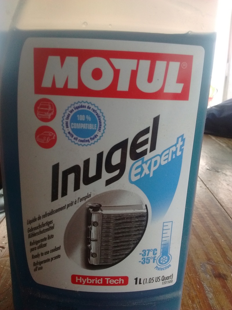

Mensaje por pioneer Dom Ene 14 2018, 13:12
Feliz año 2018 a los que saludé antes. emoticon cincin
Hay mucha información en la red que ayuda a calmar la paranoia y a derribar mitos, también sobre este tema.
