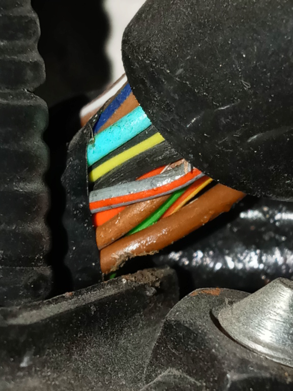

Actualmente la moto tiene 7000km y hace unas semanas atrás empezó con una falla electrica, me cortaba el fusible de 15A que es el azul, este fusible cubre toda la linea que incluye luces y tablero. La moto arrancaba y andaba normalmente pero sin luces, lo primero que hice fue poner un fusible nuevo y duró 1 dia, compré 5 fusibles más y empecé a probar si era cuando frenaba cuando ponia los giros cuando aceleraba y no lograba descubrir donde venia la falla y noté que se cortaba con la moto en contacto pero cuando me subia, si estaba quieta con la pata puesta no se cortaba. Desarmé todas las cachas, saqué optica, plásticos tanque, desconecté el borne negativo y empecé a medir resistencia entre este borne y el positivo y me daba baja resistencia (o sea continuidad, que no debería).
Procedí a ir desconectando una a una cada ficha de cada lamparita, regulador de voltaje, estator, sensor de pata, giros, tablero, nivel nafta, TODO. La falla continuaba y empecé a revisar todas las derivaciones de los cableados troncales que van entre chasis y motor, buscaba rozamientos o recalentamiento, algún cable apoyado contra alguna parte caliente. Me pasé un fin de semana entero buscando hasta que encontré el corto acá.
Si logré cargar las imágenes ahí se puede apreciar un cable marrón que rozaba el chasis por un mal armado no se si en fábrica, en el consecionario o donde lo hicieron, un desastre.. aislé el cable, subí el corrugado y lo aseguré porque hay rozamiento en la zona cuando uno gira el manillar y hasta ahora anda muy bien no me hizo más la falla.

Hola. Gracias por el aporte. Yo note eso mismo en la mía cuando desarmé el faro. Viene muy desprolijo de fábrica. Acomodé los cables, el corrugado y encinte bien así no tenía a la larga ese problema. Lamentablemente se ve que no trabajan muy prolijos en Corven argentina.
