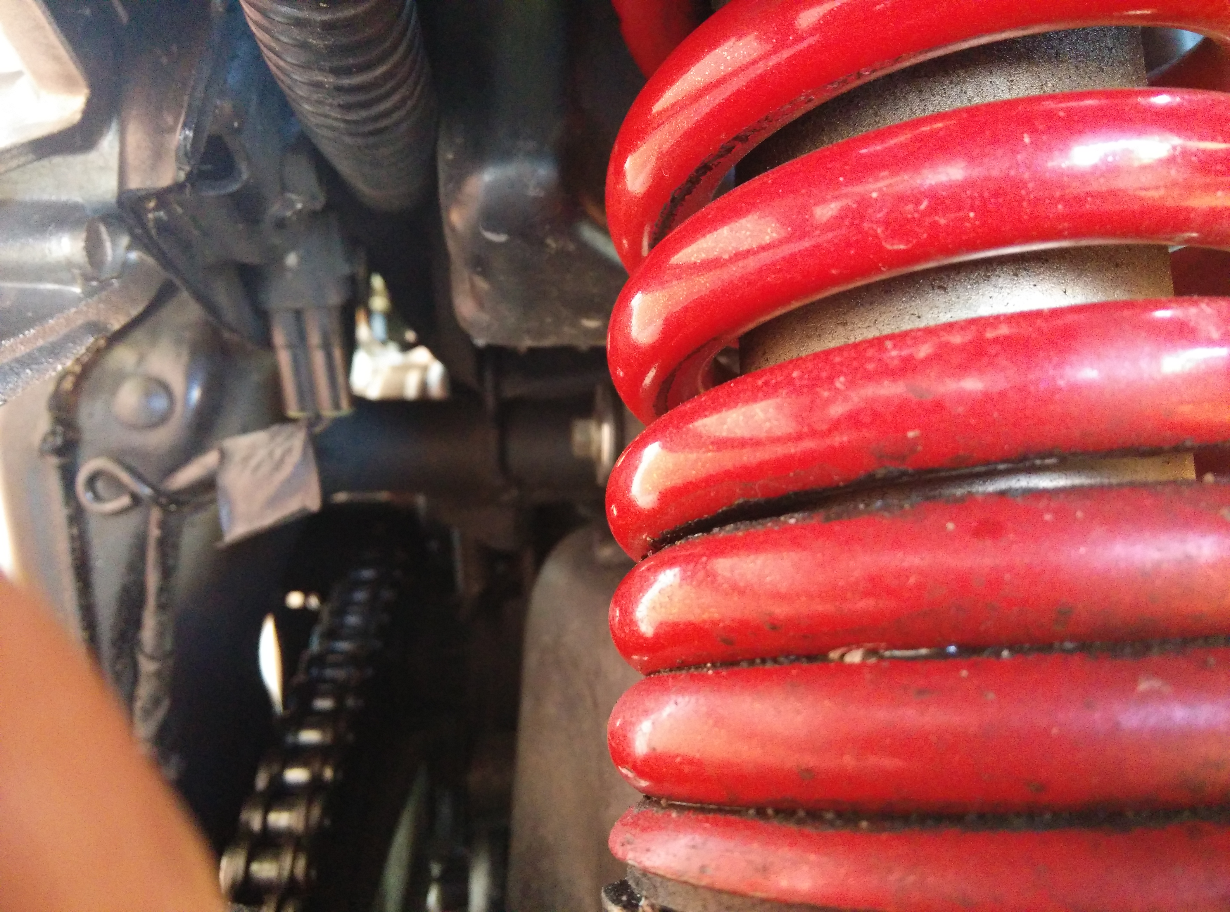

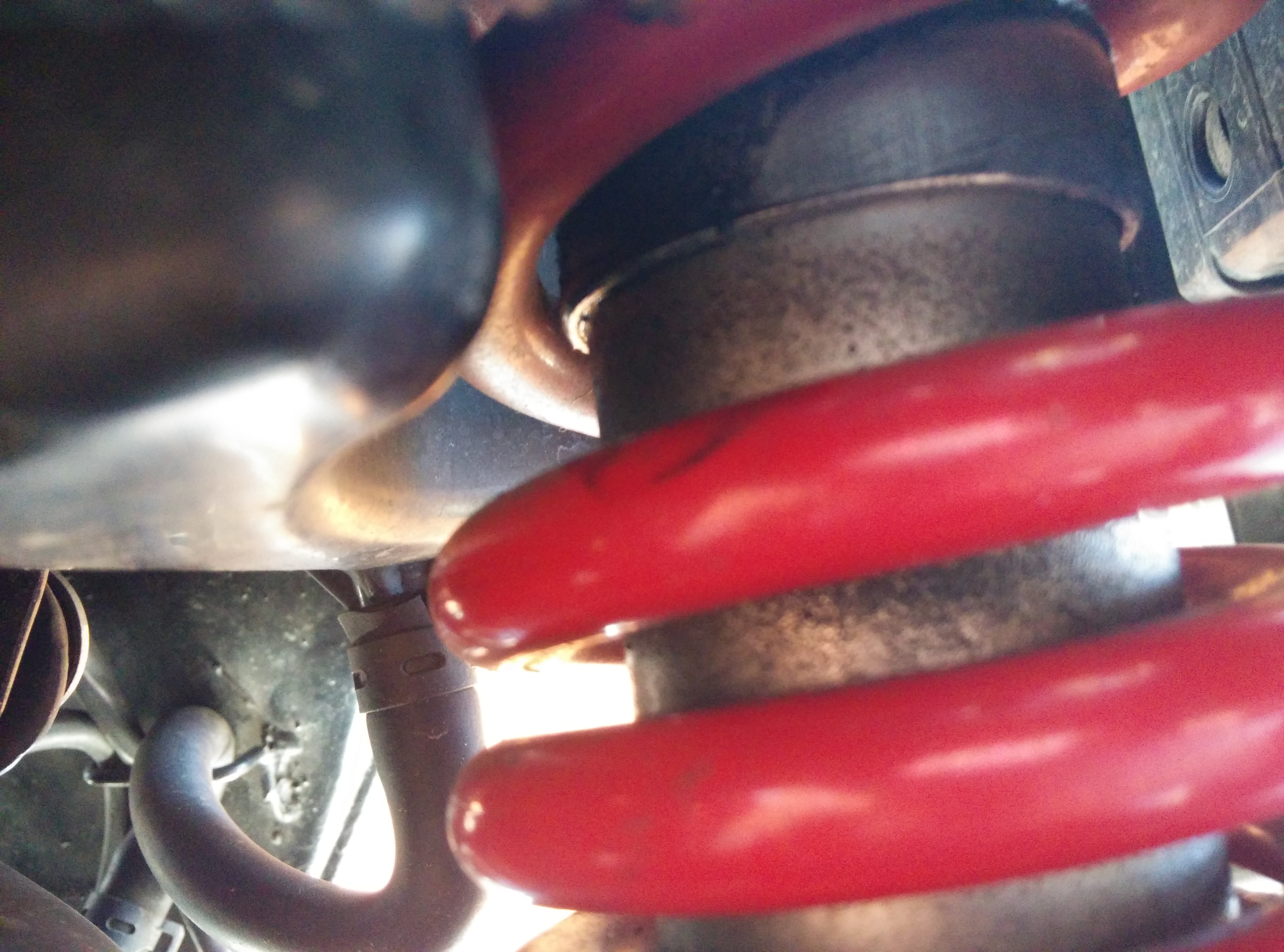

Con un manejo decente (cero pozos, precarga de espiral adecuada, etc.) y con 35500 kms...Murió!!
130USD la intervención.

Que le pasó? Q sintoma tiene? Como me doy cuenta? Podes subir un video mostrando? Me interesa. Saludos

Mensaje por victurbo Miér Oct 22 2014, 13:14
Dagon escribió:Que le pasó?  Q sintoma tiene? Como me doy cuenta? Podes subir un video mostrando? Me interesa. Saludos
la moto se torna demasiado nerviosa al trazar y salir de las curvas, ademas de la notable perdida de aceite (transpiración).
