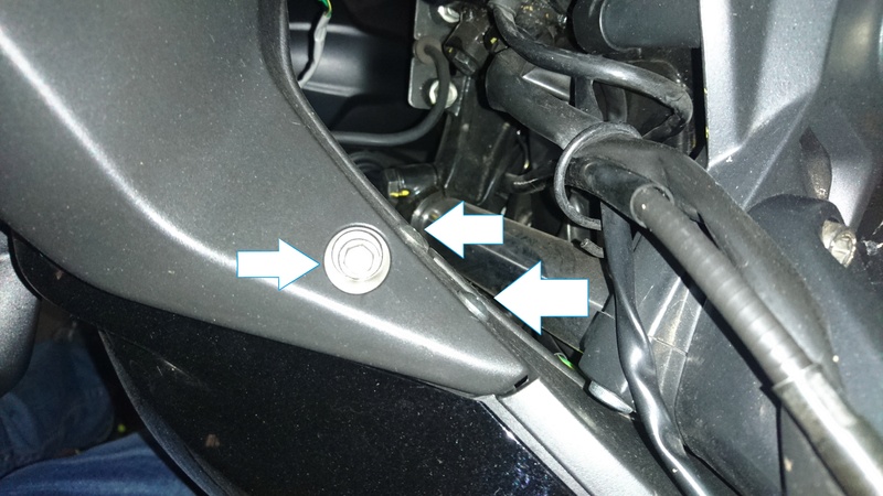

Mensaje por r1racing Dom Mar 05 2017, 23:32
estos son los tornillos para sacar el cubre tanque espero se entienda AS 200 - Desmonte tanque de nafta - Ayuda Dsc_0619
AS 200 - Desmonte tanque de nafta - Ayuda Dsc_0617
AS 200 - Desmonte tanque de nafta - Ayuda Dsc_0615
AS 200 - Desmonte tanque de nafta - Ayuda Dsc_0616
este es el q en mi caso jama entro otra ves
AS 200 - Desmonte tanque de nafta - Ayuda Dsc_0618
saludosssss

Mensaje por davlar Lun Mar 06 2017, 00:56
muchisimas gracias! y yo que pensaba "si quiero sacar el tanque, no necesito sacar todo" y pues veo que si :P con esto podria buscar una manera para sacar unas vibraciones
