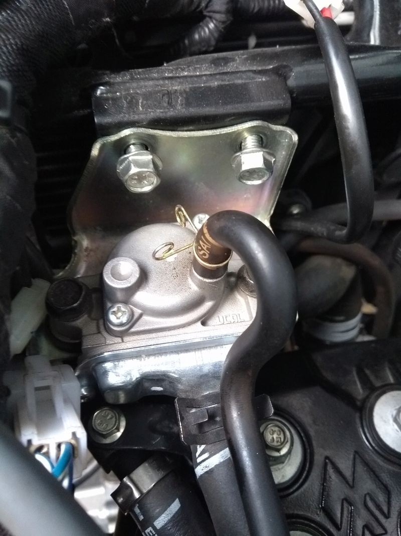

Finalmente, al abrir la moto, me encontré con este pendorcho con la manguera desconectada. Asi que fue eso solo por suerte.

Mensaje por Leanquemero Jue Ene 04 2018, 12:16
hernanescuder escribió:Bueno, no hay foto para observar el pendorcho..pero buenisimo que no fue nada..Hasta ahora demuestra ser una muy buena moto
Ruido potente desde las válvulas. Img_2010
Ruido potente desde las válvulas. Hm0Kew
La manguera de abajo de ese coso.

Mensaje por hernanescuder Jue Ene 04 2018, 14:22
sip. Ese pendorcho que tenes ahi medio suelto (los dos bulones estan casi salidos es un recuperador de gases del escape. Fijate que del otro lado baja un caño que justo al lado del escape. Se supone que alguno de los gases van a la mezcla y mejoran la combustion con menos emisiones...se supone, la verdad ni idea..pero por eso era el ruido a espcape roto

Mensaje por Leanquemero Jue Ene 04 2018, 15:14
hernanescuder escribió:sip. Ese pendorcho que tenes ahi medio suelto (los dos bulones estan casi salidos es un recuperador de gases del escape. Fijate que del otro lado baja un caño que justo al lado del escape. Se supone que alguno de los gases van a la mezcla y mejoran la combustion con menos emisiones...se supone, la verdad ni idea..pero por eso era el ruido a espcape roto
Sí Hernán. Afirmativamente estaba desconectada una manguera. Ví en el piso de casualidad una abrazadera, así que ayer me dispuse a desarmar la moto para ver qué era. me encontré con esta manguera descoenctada. Así que la puse con una abrazadera nueva y problema solucionado. La verdad que me había pegado un susto bárbaro. pensé que había hecho mierda las válvulas o algo por el estilo, porque estaba convencido que el ruido venía de las válvulas, pero claro,
el pendorcho este, está justo encima de las válvulas. Así que por suerte no era nada. gracias por la ayuda.
