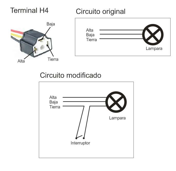

SOLUCIÓN APAGADO DE LUCES
Bueno gente, viendo y considerando que nadie tiene para aportar nada, como no podía ser de otra manera me puse a investigar y si bien no conseguí cambiar el circuito para volverlo como la original de India, lo que pude lograr es apagar y encender la luz principal desde el comando, con lo cual ahora enciendo la moto y la luz permanece apagada y cuando yo quiero la enciendo a mi gusto.
A continuación paso los datos de como lo hice. Es muy sencilla la teoría, ahora meterlo en practica y que quede bien hecho y prolijo no lo es tanto.
Lo único necesario para poder hacerlo es saber donde modificar y como.
Pongo un planito que hice especialmente para la comunidad, espero les guste:
![Tecla para apagar la luz principal Cortel10](https://i.servimg.com/u/f38/19/74/71/70/cortel10.jpg)
El circuito que ven en la imagen anterior es el circuito del foco de la moto, osea solo se esta modificando el cable que alimenta la lampara.
El corte en la foto esta hecho en el cable de tierra, con el cual se logra apagar todo(luz alta y luz baja) Yo personalmente el corte lo hice en el cable de baja porque me parece útil tener habilitado la posibilidad de hacer luces con la luz alta sin tener que prender nada, y de este modo al encender la moto como la baja es la que siempre queda prendida, de esta forma la baja la activamos desde una tecla aparte cuando nosotros queramos.
Les dejo dos fotos de como quedo (use la tecla original Bajaj India)

Hola nick te comento que lo compre en Mercado libre y a continuación te dejo el link:
Comando derecho (India)
Ahora, antes de comprarlo te doy información y consejos que yo no tuve así podes tomar la elección que vos creas correcta:
Yo re iluso pensé como muchos y quise creer que cambiando el comando original de india iba a conectarlo normalmente y me iba a funcionar todo, que los Indios solo iban a cambiar el comando sin tocar el circuito eléctrico de la moto pero..... me equivoque.
La ficha que trae este comando es mas grande que la ficha original de argentina y lógicamente es mas grande porque tiene tres cables mas, entonces es imposible conectarla con la ficha que trae la moto porque la ficha de argentina primero que es mas chica, segundo que tiene 3 conectores menos dentro y para colmo le faltan los cables, por lo cual si por alguna forma la pudieras conectar (que no se puede) no te funcionaria nada porque no tiene ni los conectores que deberían conectar ni los cables del circuito. Osea, para poder usar el comando original india tendrías que modificar mucho el circuito eléctrico original de la moto porque acá en argentina se vende sin estas opciones y sacaron TODO lo referente a ello (los cables, los conectores, y hasta cambiaron el tamaño de las fichas)
Si entendes mucho de electricidad y crees que lo podes llegar a hacer bienvenido sea!!!, seria genial que alguien que sepa se tome el trabajo de hacerlo y después pueda dejar una explicación en el foro
Sino, lo que podes hacer que fue lo que yo hice es sacar la tecla del comando y siguiendo el circuito que dibuje hacer la conexión de esa forma. Queda visualmente excelente y funcional, pero solo perderías la opción del apagado general de todas las luces (luces de posición) en comparación con el circuito original de India.

nick_kpo_18 escribió:Dalee, igual hoy en día con los precios todos estamos pobres jaja, hay tantas cosas que le quiero hacer pero la guita no me deja, pero de a poco, el cree led lo tiene igual y todo led, pero faltan cosas, ahh y otra cosa que nos dijeron donde estudio es que el regulador de voltaje el exceso de corriente lo libera como calor, es decir que mientras menos consumo tenga al andar mas va a calentar, ese es otro detalle al dejar todas las luces apagadas, por ahí ya lo saben todos pero nada, un dato que dejo, bueno saludos! y gracias por el comando, en cuanto pueda conseguirlo y armar, armo un tuto. Igual sigo bastante novato jaja mucho por aprender todavía!
Osea, que el estator (que es el que genera la corriente) se recalentaria en caso de no tener consumo??
Re: Tecla para apagar la luz principal
Creo que para eso esta el regulador de voltaje y tiene un "macho" disipador, pero bueno, por algo trae el disipador ese.
P.D. me autocontesto jajajaja que bol.....
Jaja, no no, el estator no se sobrecalentaria, sino el regulador, ya que es el que convierte todo lo que el estator produce de alterna a continua, lo manda a la batería y a las luces, depende la moto, lo que exceda una vez la batería cargada y las luces en su normal funcionamiento tendría un excedente, eso es lo que se elimina mediante temperatura, por eso siempre los van a encontrar donde tenga buena refrigeración, y cuando uno instala alguna cosa extra tipo la toma de 12v o luces, justamente toma de ese excedente, una vez a mi me paso que en la 135 cambie el foco por uno de esos estilo philips las que son blancas, la moto no cargaba la batería, y no tenia fuerza el arranque, yo en ese tiempo ni me fijaba yo metía mano así nomas jaja, lo que paso es que me chupaba todo lo que producía y no le alcanzaba para cargar la batería, medimos todo y nadie sabia que era, me puse a pensar que paso después de la lamparita y magia, la cambie y todo se arreglo, por eso aveces es importante saber que le conectamos a la moto, mas cuando tienen una electrónica bastante delicada.
