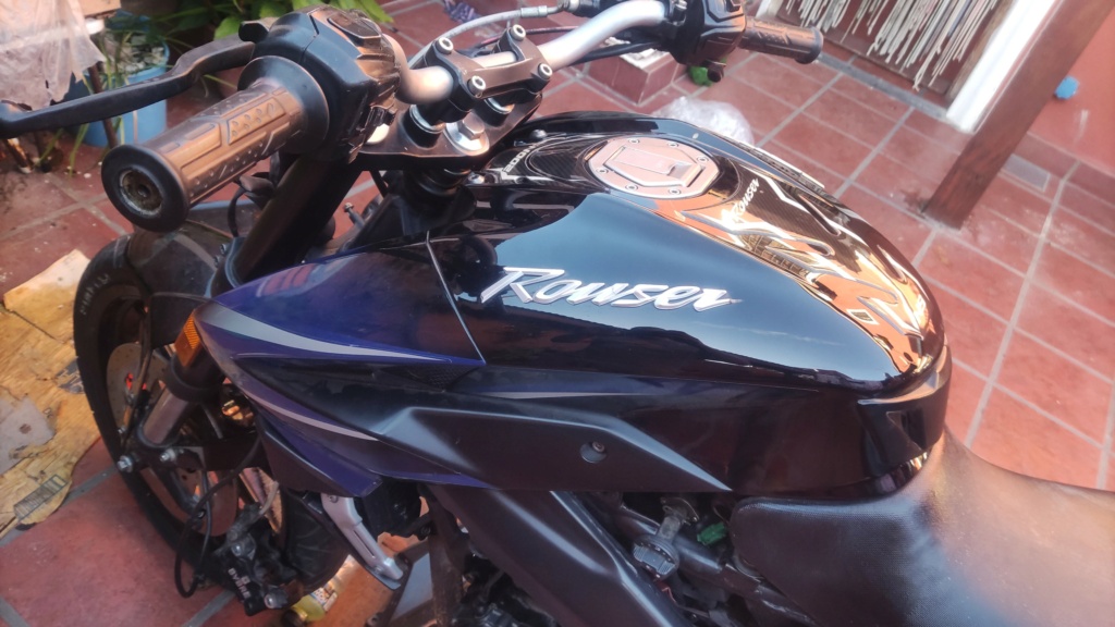

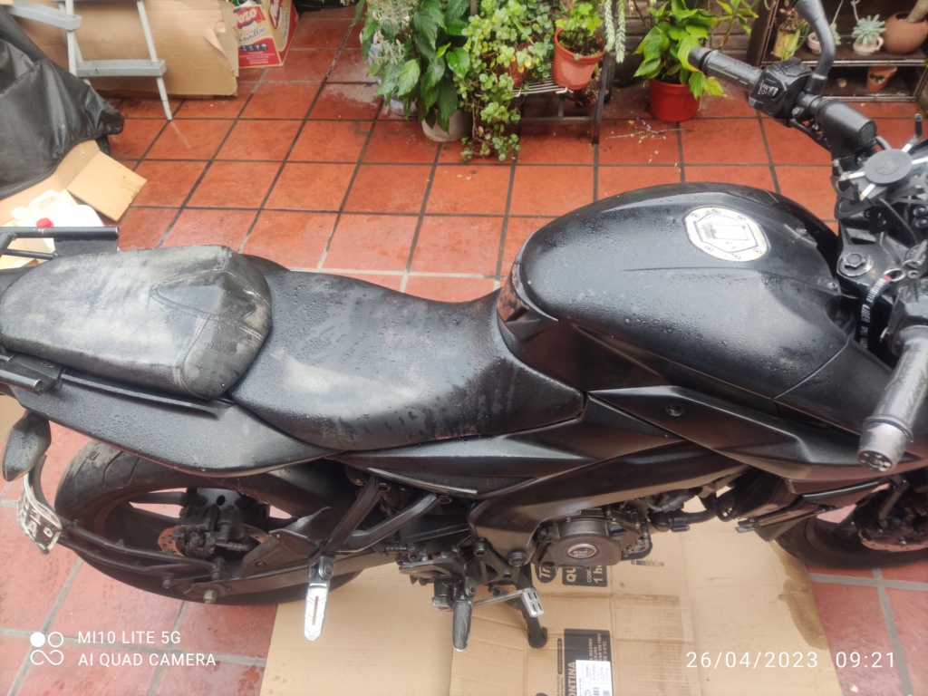

después de 5 años de haber vendido mi blanquita (la que tengo como foto de perfil) pude comprarme otra ns 200, esta vez todo lo contrario literal, la blanca estaba inmaculada por donde se la mire y...era blanca, esta le falta amor, muuuuucho amor, y era blanca, el dueño la pintó con aerosol asi nomas de rosa todo (cuando digo todo es todo, cachas cuadro, apoya pies, toda la máscara, los manillares tapándole las luces) después tuvo un poco de decencia y la pintó igual de desprolijo, pero de negro, los mismos lugares, y asi la consegui, y así empezaron mis dolores de cabeza PROYECTO DUKNS 200 Img_2010
pintada con aerosol mal
PROYECTO DUKNS 200 Img_2011
ni la máscara zafo

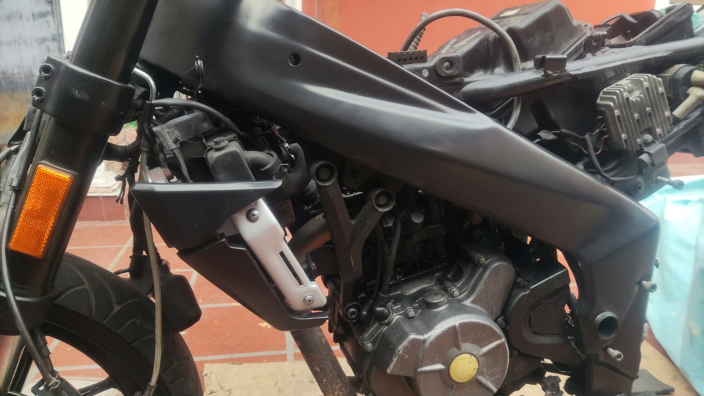

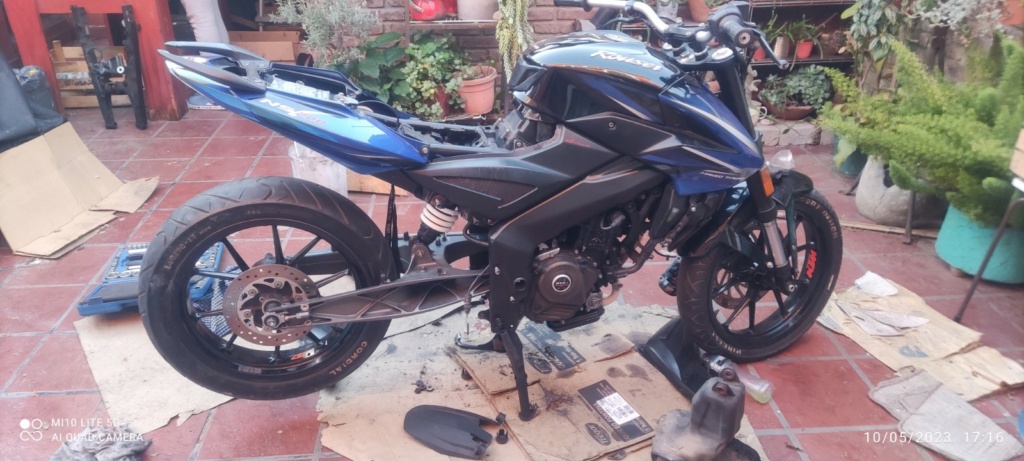

comenzando el desarme
PROYECTO DUKNS 200 Img-2013
contrapeso para sacar todo el frente

arrancando con la presentación de la invertida
PROYECTO DUKNS 200 Img-2015
PROYECTO DUKNS 200 Img-2018
PROYECTO DUKNS 200 Img-2017
sigue la trasera

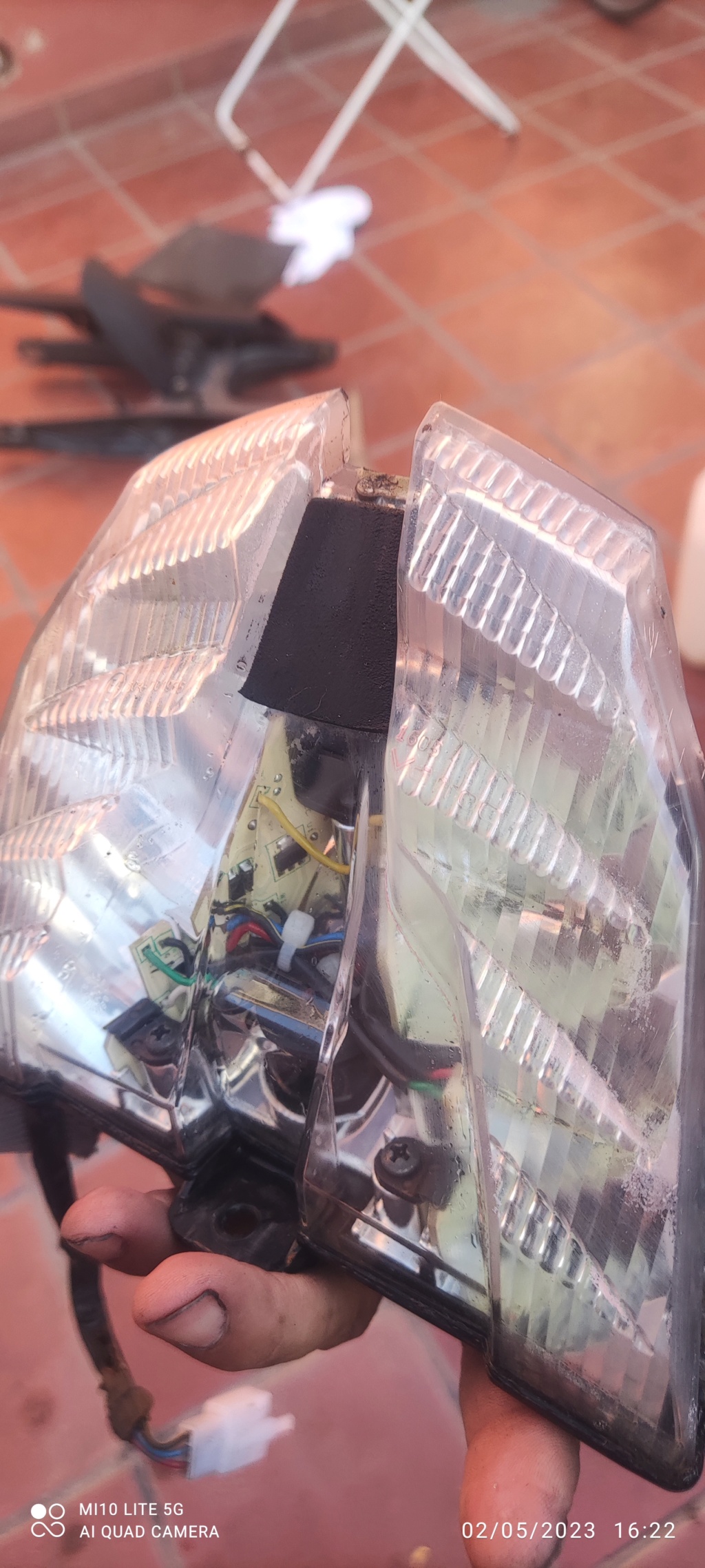

ni las luces zafaron

costo pero quedaron de lujo

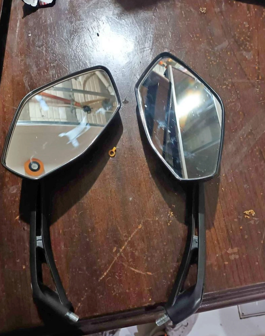

espejos retrovisores de dominar 400

pintado el cuadro

funda para tapar un asiento en buen estado pero pintado con aerosol negro

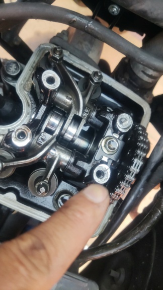

que opinan como quedo el motor? cuando la traje no regulaba, se apagaba

Le hicieron el motor hace 10.000 km, tiene 140.000 km, fue fleteada, se les quebró la punta del chasis en el Colin (se ve que la recontra cargaron), ya conseguí los espejos y los agarres del acompañante

Muy bueno el proyecto. Quizá por ahí te convenía una no tan maltrecha. Desconfiaría del motor. Lo abriría para una inspección a fondo. Pero bueno, cada uno debe estar con un presupuesto me imagino. Seguí metiéndole, actualiza cuando tengas más cosas. Abrazo grande

jajajajaja, la misma, después la pintaron de negro de la misma manera, aerosol hasta los asientos, sin enmascarar ni nada
