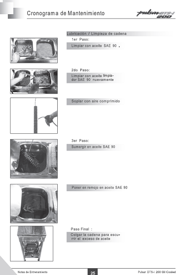

Mensaje por victurbo Miér Oct 17 2012, 08:50
La P200 tiene cadena O´ring, y el manual dice:
Como Regular la Cadena de Transmision Sin-t-tulo-38c905b

Sync! escribió:
rnacer escribió:no se asusten!! el gasoil no le hace nada a los o ring ;, lo que nunca le tienen que meter es kerosene jajaja pero el gasoil es ideal para estas tareas saludos!
Justamente a mi me dijeron todo lo contrario, limpiarla con kerosene xq el gasoil no es bueno para los o-rings Como Regular la Cadena de Transmision 731842
EL GAS OIL ES UN HIDROCARBURO PESADO, ACEITOSO SIN DESPRENDIMIENTO DE GASES A TEMPERATURA AMBIENTE, LAVARLA CON ESE TIPO DE COMBUSTIBLE NO GENERA PROBLEMAS, SÍ LO GENERA LA NAFTA, POR SER DE EVAPORAMIENTO RÁPIDO, Y GENERA EN LAS PIEZAS DE GOMA, UN RESECAMIENTO PREMATURO.
DALE TRANQUI CON EL GAS OIL QUE NO PASA NADA.

Mensaje por Sync! Miér Oct 17 2012, 13:40
victurbo escribió:La P200 tiene cadena O´ring, y el manual dice:
Muchas gracias compas por despejar las dudas! Como Regular la Cadena de Transmision 82242.
