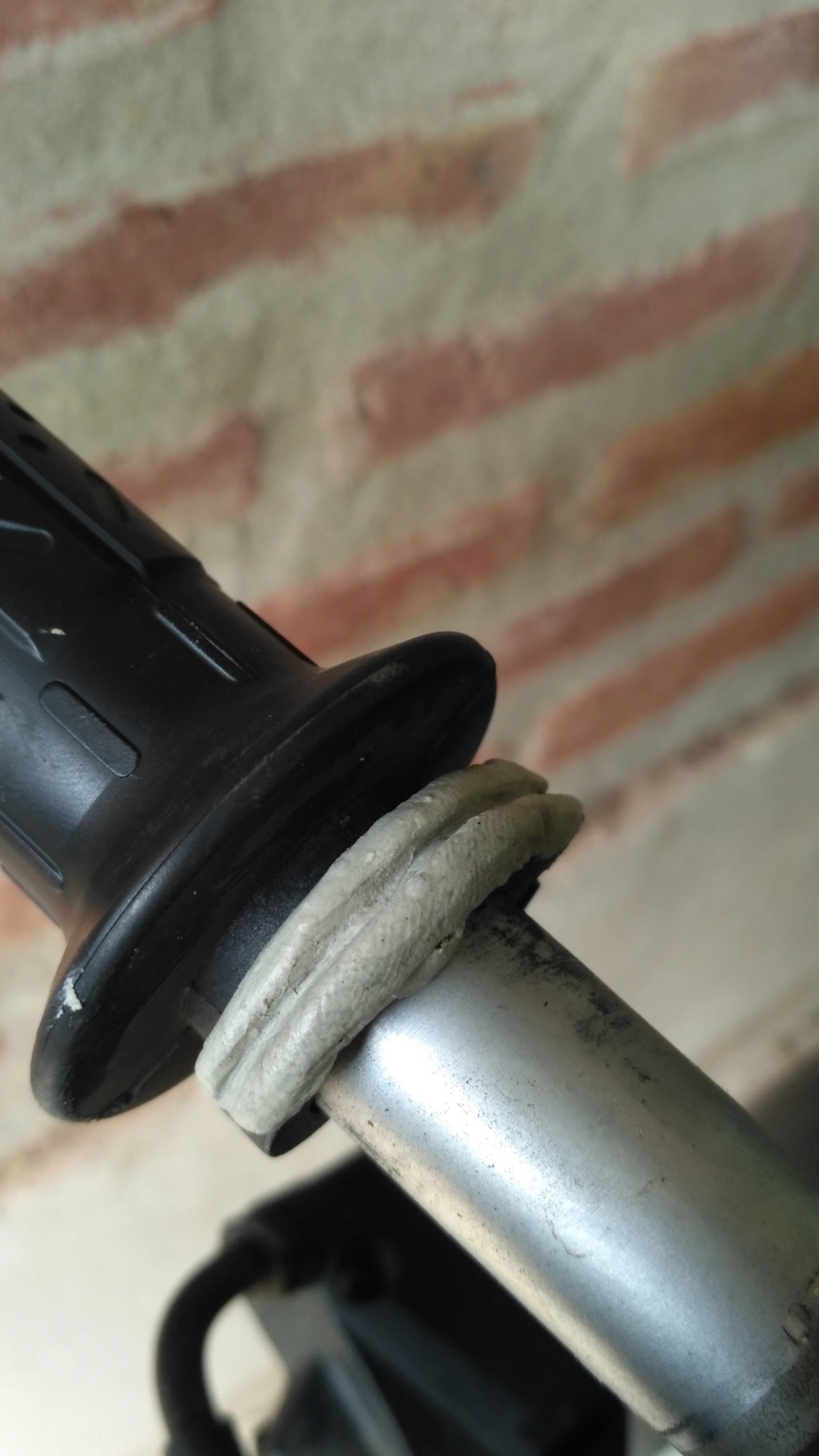

Una de las mejores modificaciones que le hice a mi NS, fue la leva de acción rápida para el acelerador. El recorrido total se redujo un 30% aproximado, y es perfectamente dosificable el accionamiento.
Lo realice apartir de una barra de acetal. Hay otros tutoriales donde rellenan el canal original para aumentar el diámetro y disminuir el recorrido del cable.
Yo no lo fabrico, pero es un accesorio interesante si alguien lo mecanizara en serie o con impresora 3D...

EKEKO escribió:Una de las mejores modificaciones que le hice a mi NS, fue la leva de acción rápida para el acelerador. El recorrido total se redujo un 30% aproximado, y es perfectamente dosificable el accionamiento.
Tenes una foto de como queda instalado?? ya que nunca me gustó el largo del recorrido que tiene el acelerador de mi ns200. Para que te des una idea, de la posición normal, acciono al máximo que me da la muñeca, y apenas llego a 5500/6000 vueltas. tengo que dejar trabado el acelerador con el dedo, desplazar mi mano hacia arriba de nuevo, para poder acelerarlo al máximo. Nunca me gusto desde que la saque del concesionario, inclusive le tuve que regular el juego muerto, porque era muchísimo. Estaba pensando en un acelerador rápido, pero no tiene mucho lugar el en cuerno para meter el dispositivo. Vi que tu solución es simple y podría llegar a solucionar mi necesidad.
ya voy a ver como lo fabrico. desde ya gracias por compartirlo.

Re: Recorrido Acelerador
Como lo hago más corto sin ese aparato
Luzbelito7596- Cantidad de envíos : 1
Fecha de inscripción : 05/02/2019
Localizacion : San justo
Luzbelito7596 escribió:Como lo hago más corto sin ese aparato
Yo lo hice con Poxilina, primero haces un choricito pequeño, rellenas la guia original al raz. Luego completas a los lados para tener nuevos rebordes y que el cable no se zafe. Vas a tener que medirlo con la carcasa del mando, porque el compartimento es muy justo, yo lo tuve que it lijando de a poco hasta que pudo girar dentro de forma libre sin frenarse. te dejo imagen:
