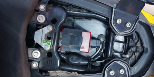

Mi NS200 vino sin portaherramientas. Empecé a armar uno, con lo que podría llegar a necesitar, pero me encontré con el inconveniente de que el espacio bajo el asiento es muy pequeño. Noté también que el CDI ocupa mucho de ese lugar, y no es necesario que esté allí tan al alcance, así que me decidí a modificar su ubicación.
Así estaba antes:
Trasladé el CDI bajo el asiento del conductor. Le hice una especie de soporte con precintos, y un trozo de gomaespuma para amortiguar golpes.
También trasladé la placa y sirena de alarma en el hueco de uno de los costados.
Quedó así:
Luego, con un minitorno, y mucha paciencia, le corté el soporte del CDI que ya no se usa, y le doblé otra chapa que tiene vaya a saber para qué, pero que tampoco se utiliza.
Quedó así este lindo espacio:
Finalmente, le hice con una cartuchera vieja una caja de herramientas decente, que aprovecha todo ese hueco. Además entró un tubo de inflasella en el costado, y una pequeña linterna bajo el CDI. Cabe recalcar que todos los objetos pueden ser extraídos simplemente sacando el asiento del acompañante:
Espero que les sirva.

Muy bueno el aprovechar asi el espacio, te consulto, no genera vibraciones?

squallcba escribió:Muy bueno el aprovechar asi el espacio, te consulto, no genera vibraciones?
Para nada. El CDI está suspendido con un precinto y apoyado en una gomaespuma, así que está mas protegido de las vibraciones que como viene de fábrica.
Las herramientas en un estuche. La linterna en un estuche. El encendedor envuelto en material aislante (en la foto todavía no lo tenía). Solo el inflasella está sin protección, pero como queda encajado y sostenido por el precinto del CDI, tampoco vibra.
